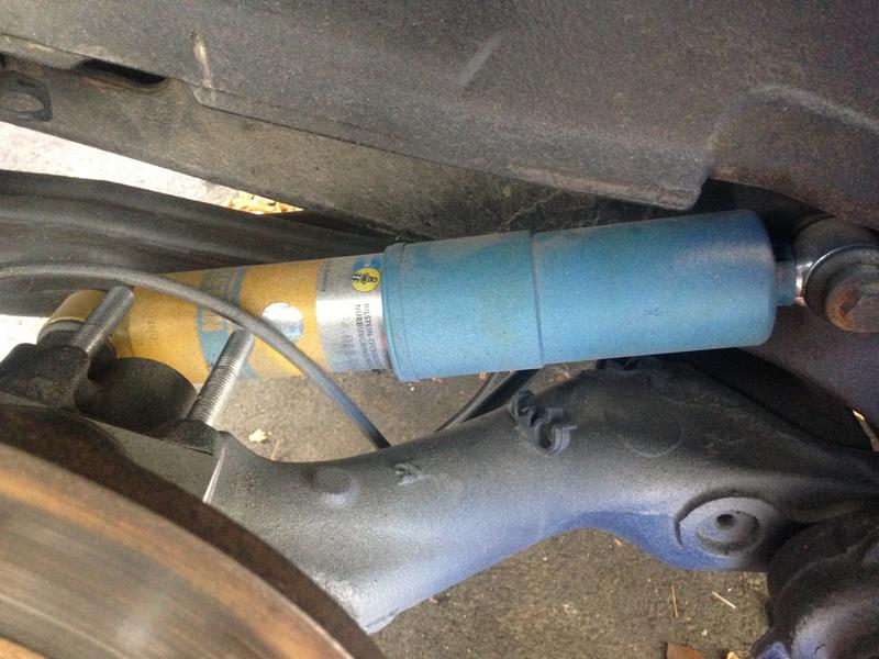

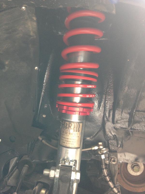

Pour les amortisseurs, je suis tombé sur une super occasion: combiné fileté H&R à l'avant et amortisseurs bilstein à l'arrière, le tout en neuf.
J'ai été les faire retarrer pour la piste et ai mis des ressort un peu plus dure à l'avant ;)

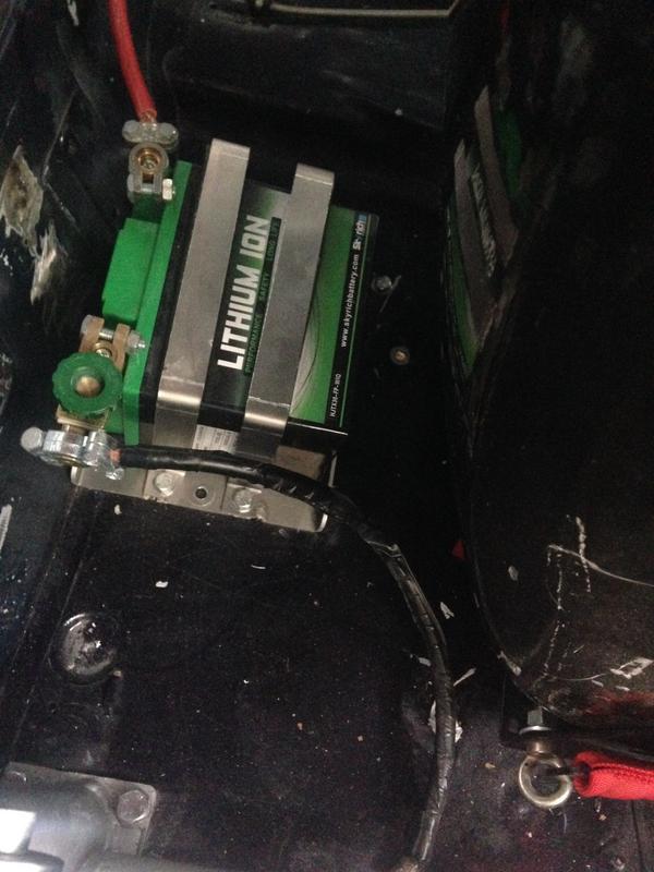

On fait les dernières modifications dans l''habitacle en commençant par mettre la batterie derrière le siège passager. Ca fait gagner un peu de poids , mais ça libère surtout de la place dans le compartiment moteur !

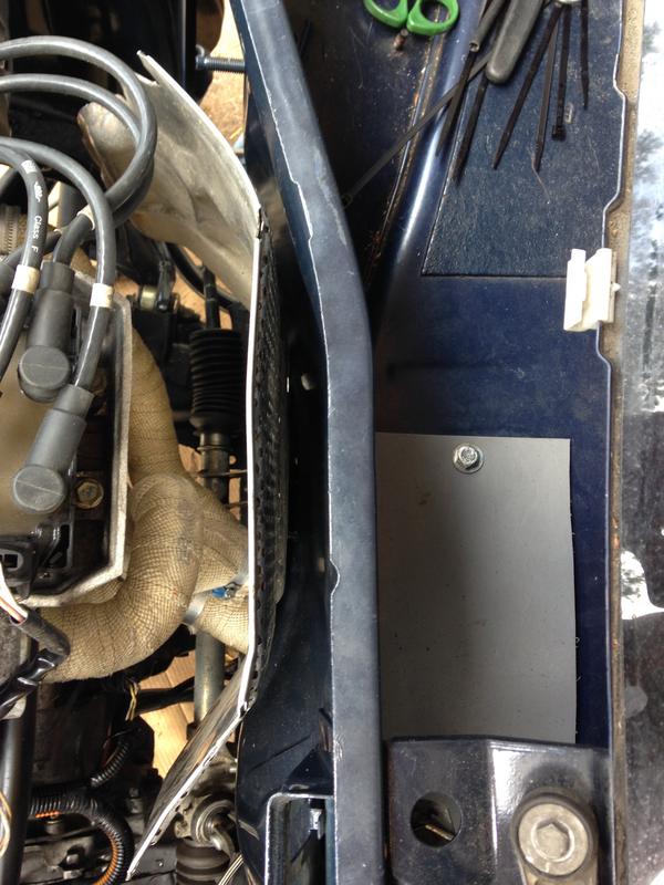

On s'attaque après à la partie au bloc moteur.

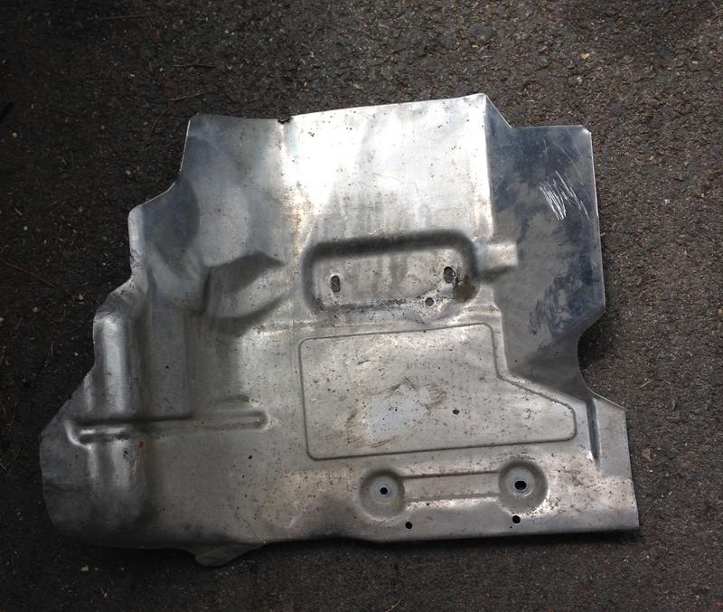

Le pare chaleur de collecteur d'origine était dans un sale état, il se décomposait ... Du coups on en a profité pour en mettre une de megane coupé, plus solide :D
Même avec le collecteur 3Y, ça passe niquel !

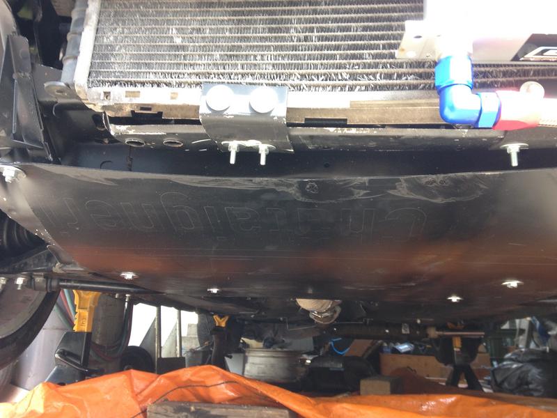

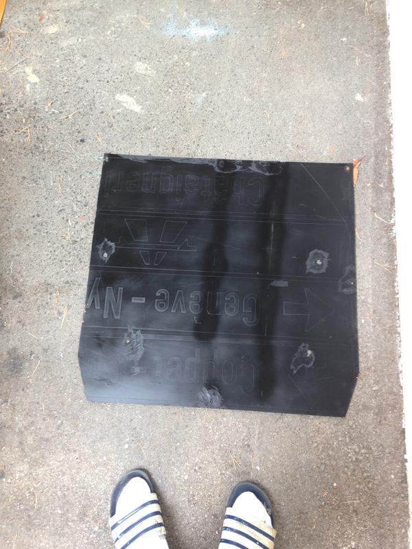

Comme il me restait encore des panneaux routier, pris à la déchetterie, j'en ai profité pour me faire des supports pour adapter le radiateur de la rs1 au chassie de williams
Et on fini le panneau en faisant un protège carter avec ;)
On est loin du travail des pros, mais pour l'usage que je vais en faire, ça ira très bien :D

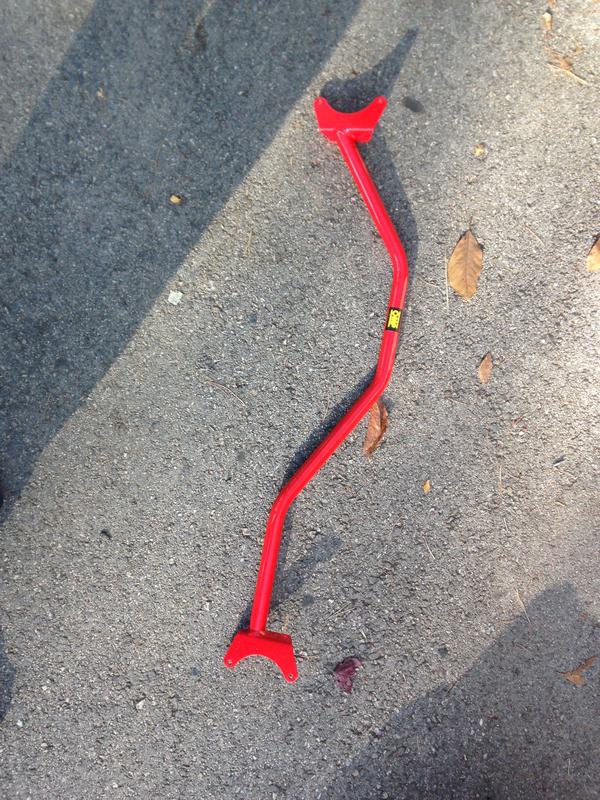

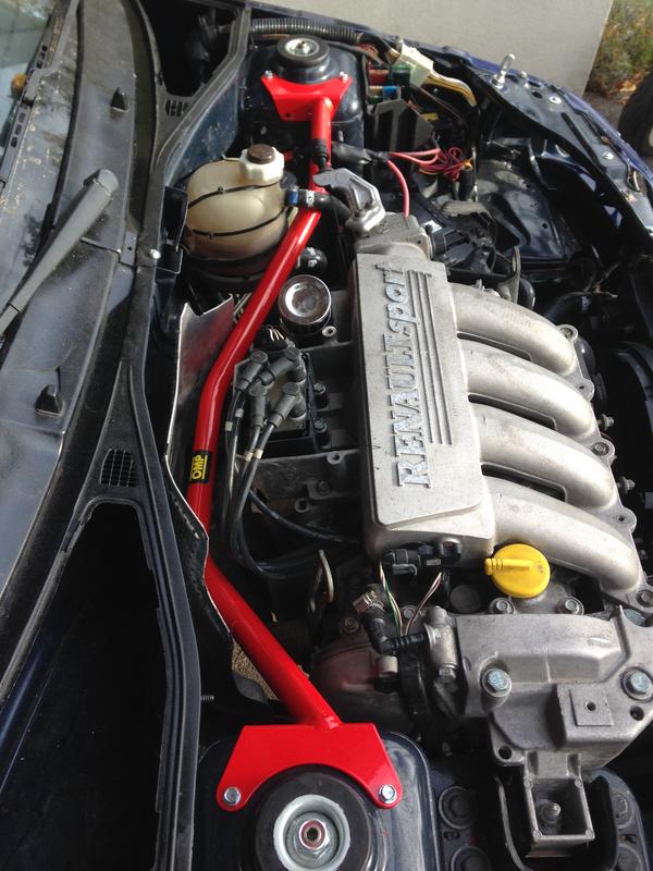

La dernière modifications a été la pose d'une barre anti - rapprochement. Le problème avec le F4R, c'est que les barres pour williams (toute droite) ne passent pas, car il y a la bobine d'allumage en plein milieu ... Et celles de rs, qui remontent, semblent être trop haute et toucheraient le capot ...
Après quelques recherche, je suis tombé sur une barre anti - rapprochement de clio 1 1.2 et 1.4 (je sais pas pourquoi il en font pour ces modèles d'ailleurs). J'ai commandé en espérant que ça joue :D
Et ça va juste juste :race:

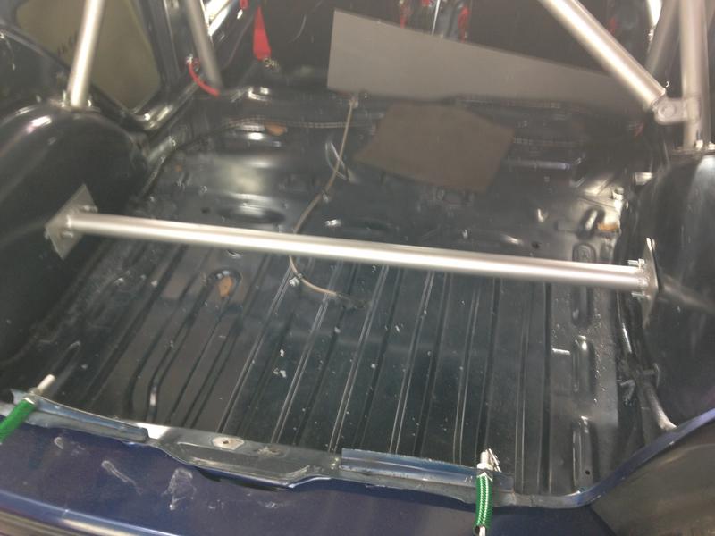

Comme il y avait une barre à l'avant, je me suis dis qu'il fallait en mettre une à l'arrière. Mes recherches n'ayant rien données, j'ai pris une barre d'arceau qui me restait et des plaques pour l'arceau
Je sais pas si c'est vraiment utile, mais bon ;)

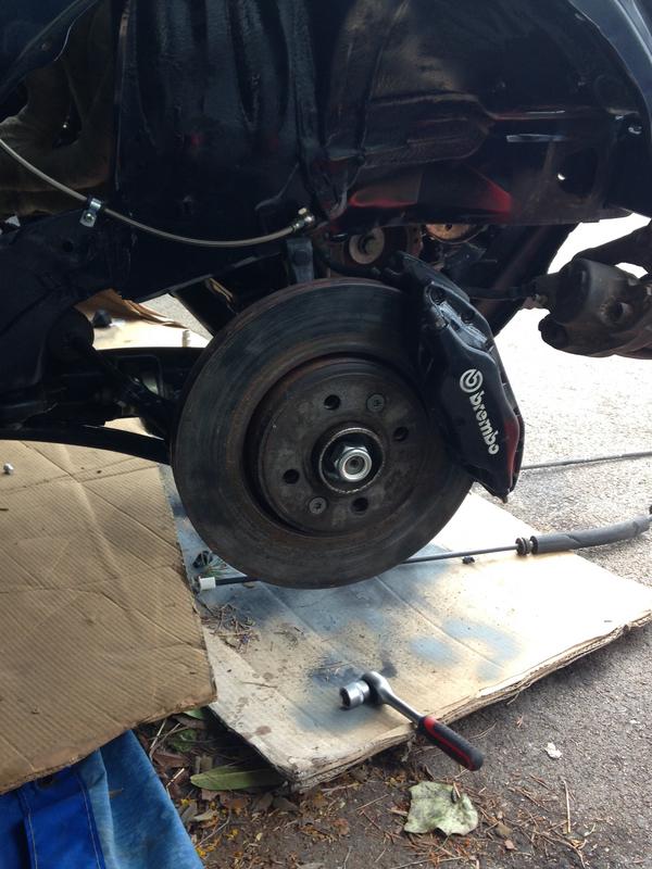

Pour les freins, j'ai eu pas mal de peine. J'avais tout fais en cuivre au début, mais il y avait quelques petites fuites ... finalement je suis parti sur tout le système en durites intox, c'était plus simple ;) Mais même avec ça j'avais toujours des soucis de freins ... Donc on est parti sur du neuf partout, pour être tranquille ;)
Le master vac est celui de rs1 et le maitre cylindre est un 23,8 de 406 V6
Apparement il y a des entrée à respecter sur le maitre cylindre. Je crois avoir trouvé le bon montage avec les freins avant sur l'entrée la plus loin du master vac et l'arrière sur l'autre.
A chaque fois la durites part du maitre cylindre et va vers un T, pour pouvoir aller sur les pinces droites et gauches ;)
On en a profité pour mettre un répartiteur de freinage dans l'habitacle
après ça repart derrière vers le T
Pour les étriers et disques, j'ai repris les disques de la rs1 (des disques de clio 2 Cup) et des étriers rs d'origine (neuf) à l'arrière. Pour les étriers avant, on est parti sur des brembo 4 pistons de 406 V6. C'est quasi plug and play, juste des rondelle à mettre pour centrer l'étrier ;)
Et pour les plaquettes, on est sur du carbone lorraine RC6E à l'avant et à l'arrière.

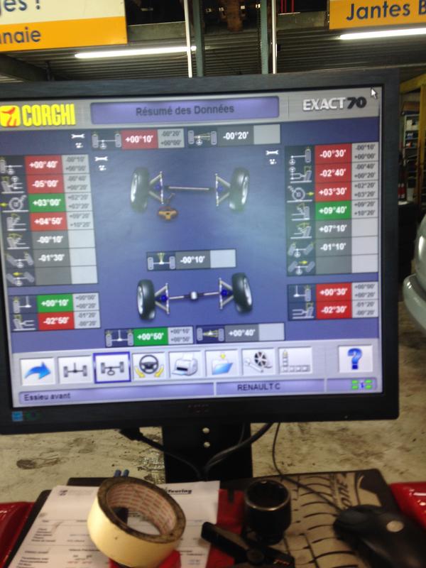

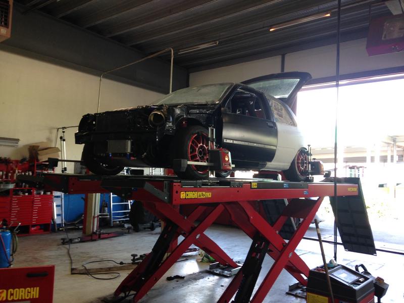

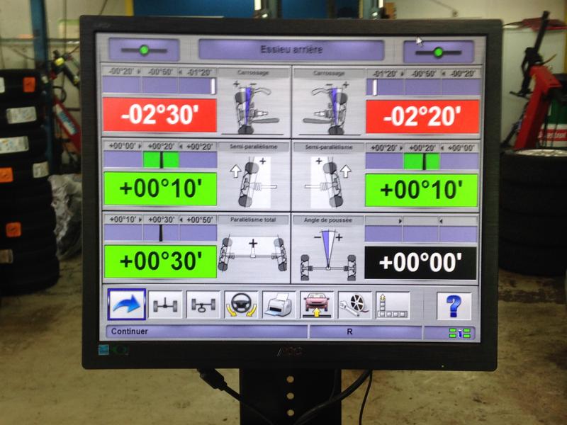

Mais faut attendre d'être sur circuit pour voir le comportement ... En attendant, on va faire la géométrie :D merci à citronvs pour l'adresse :yes:
Et on peut dire qu'il y en avait vraiment besoin :shock:
Je suis parti sur les valeurs d'origine des clio cup.
Au final, on est pas tombé bien loin, à 10' prêt. C'est vraiment pas évident à régler ces cales à l'arrière :cursing: ça m'a pris toute une matinée rien que pour l'arrière ... l'avant était fait en 20 minutes
Pour l'avant, on est à - 3,5 ° de carrossage et - 10'
La voiture est maintenant prête pour le dernier gros chantier, la carrosserie !

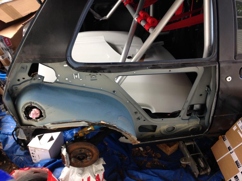

Après un bon moment d'attente, j'ai enfin reçu mes éléments en fibre :D

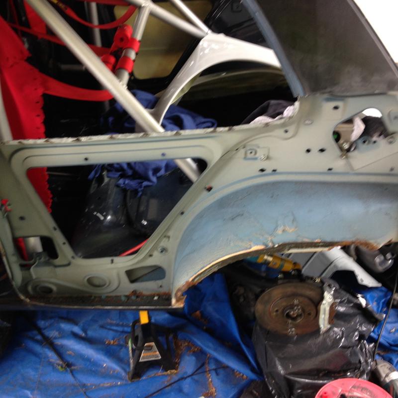

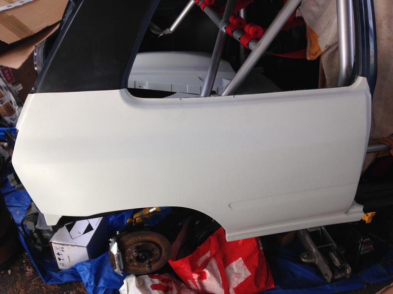

On commence par les ailes arrières, des +1 "

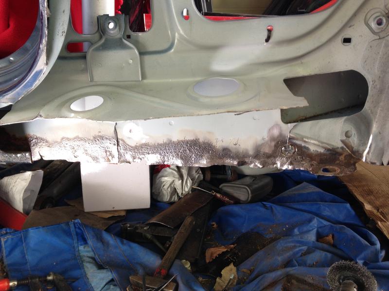

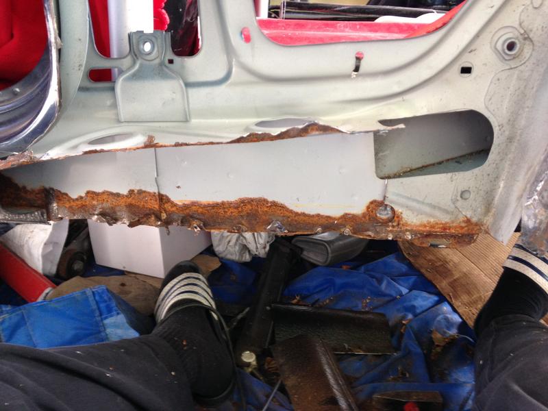

On découpe les anciennes ailes
Bonne nouvelle, il n'y a pas rouille perforante sur les passages de roue !
On monte à blanc la nouvelle aile pour finaliser les découpes

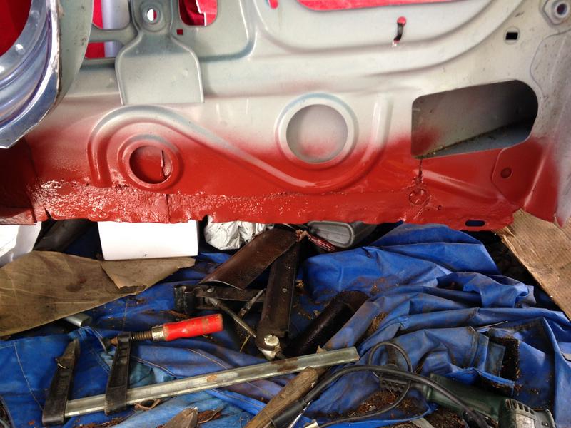

Après il faut élargir le passage de roue de 2,5 cm environ, pour qu'il soit au même niveau de l'aile plus large.

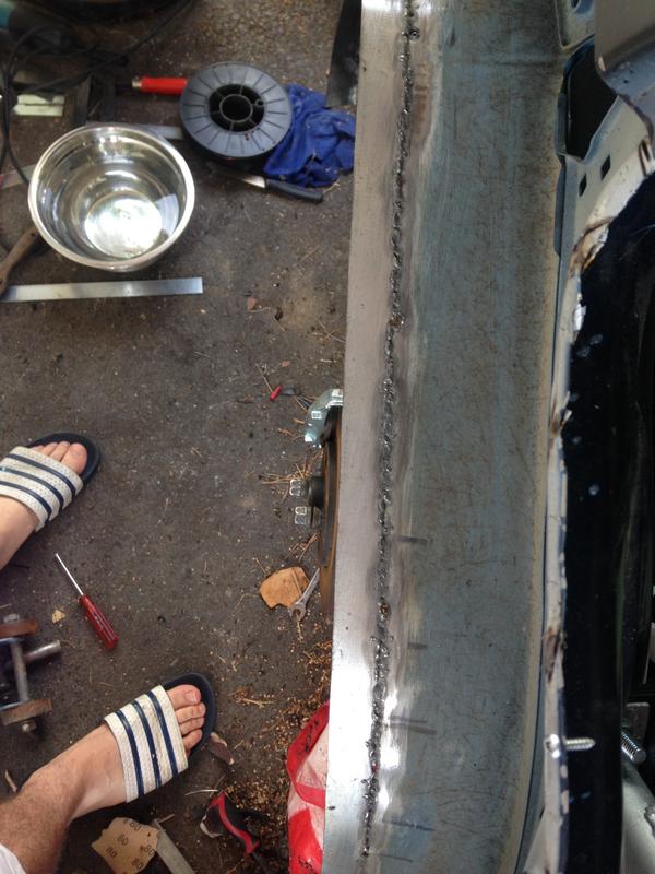

On découpe donc une bande d'environ 3cm
On vient la souder au passage de roue. J'avais jamais soudé avant, c'était une première ;)
C'est pas top, mais ça tient ;)

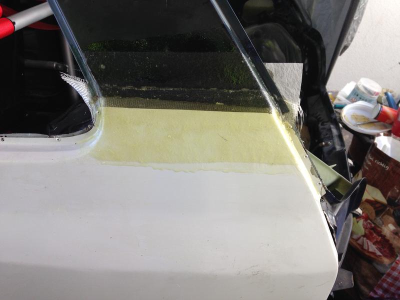

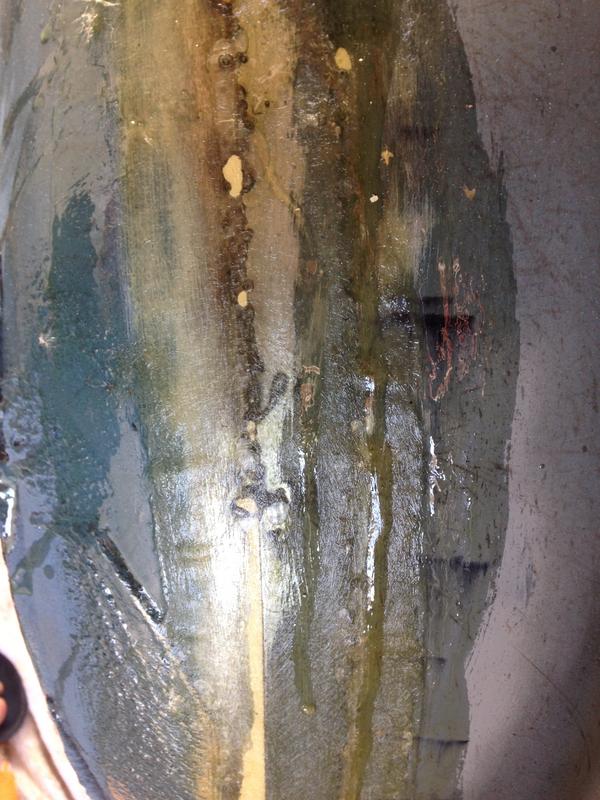

J'en profite pour faire des essais de fibre et mastic, vu que je l'ai jamais fait et que je devrais le faire part la suite ... Je fibre dessus et mastique dessous
Et pour finir, un petit coups de peinture pour que ce soit plus propre ;)
Avant de riveter les ailes, on enlève ce qu'on peut de rouille, histoire d'avoir bonne conscience ;)

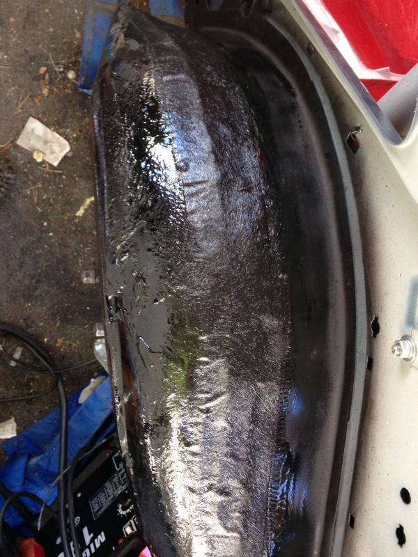

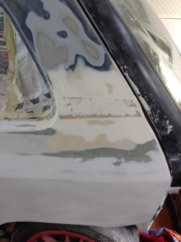

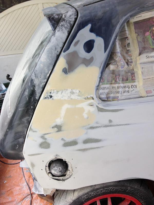

Une fois les ailes fixées, on fibre entre l'aile et la carrosserie pour couvrir l'espace qu'il y a
Une fois sec, on peut mastiquer par dessus. Je l'avais jamais fait et j'en a mis beaucoup trop ... j'ai passé des heures à poncer pour arriver quelque chose de correct pour moi
ça aurait pu être bien mieux, mais pour une première, je valide ;)
