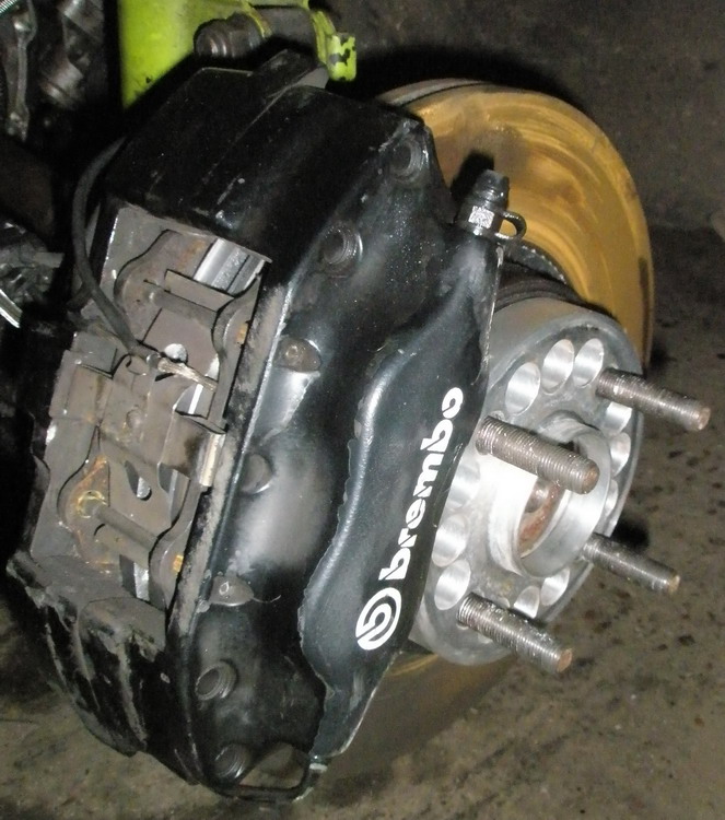

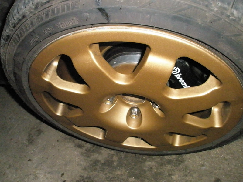

Tu pourrais renseigner le deport de tes jantes et l'épaisseur de tes cales ?
skirms_fr
Messages : 1018
Message par skirms_fr » 06 oct. 2009, 20:58
les calles font 20 mm
l ET , euh je sais plus , je dirai 35 ou 36 , je regarde demain , j ai pas encore remonté la jante.
skirms_fr
Messages : 1018
Message par skirms_fr » 06 oct. 2009, 21:39
vu avec R11, l ET est de 49 :)
mouradd
Messages : 2482
Localisation : 82
Message par mouradd » 06 oct. 2009, 22:03
skirms_fr a écrit :vu avec R11, l ET est de 49 :)
:yes: Merci ;)

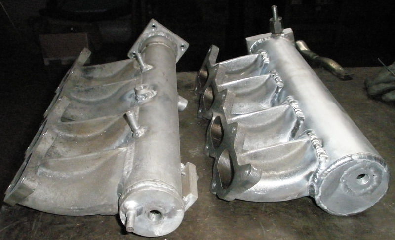

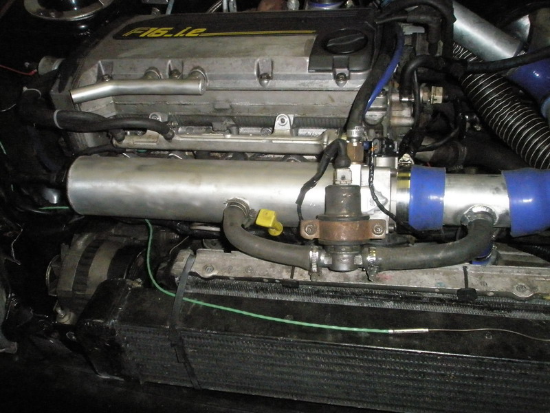

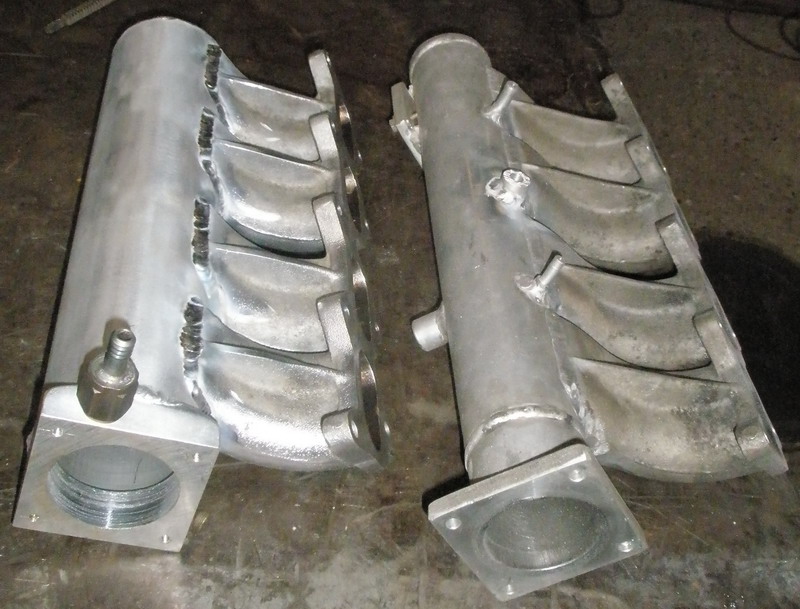

alors , qq news:

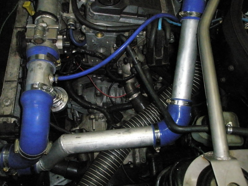

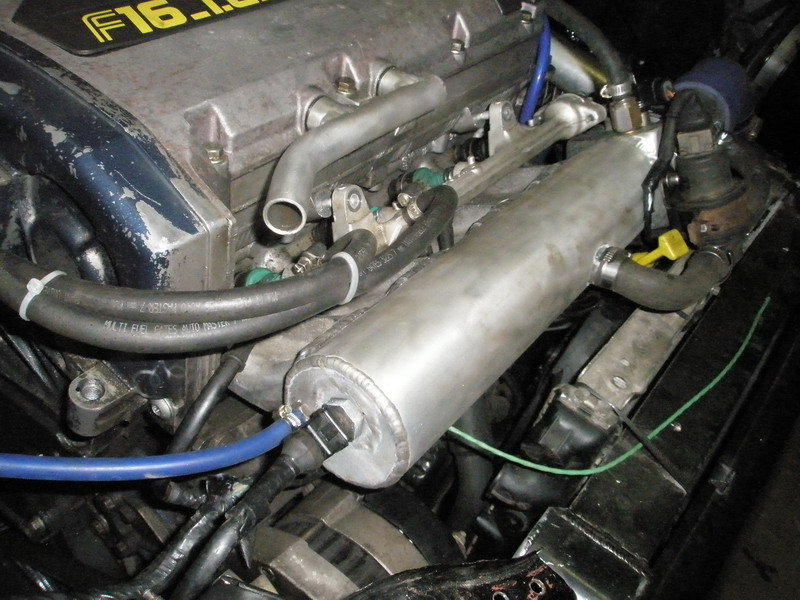

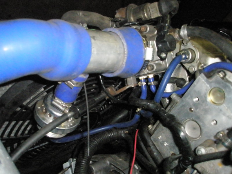

nouveau collecteur admission , plus gros en diametre (mieux dans les tours) et piquages depressions revus pour que ce soit moins le bordel.

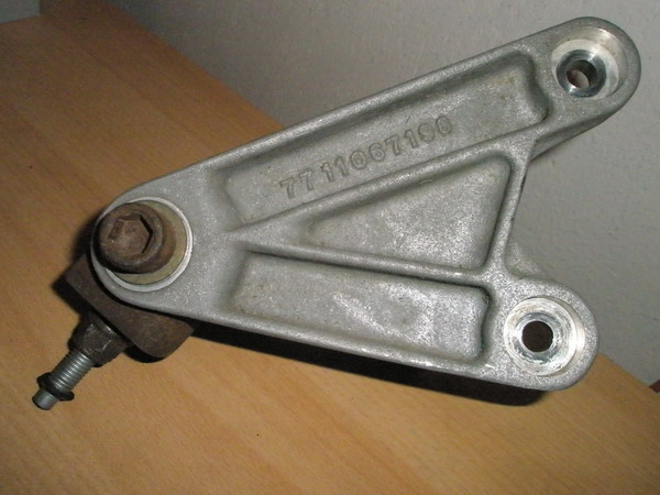

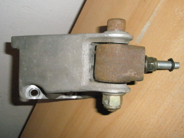

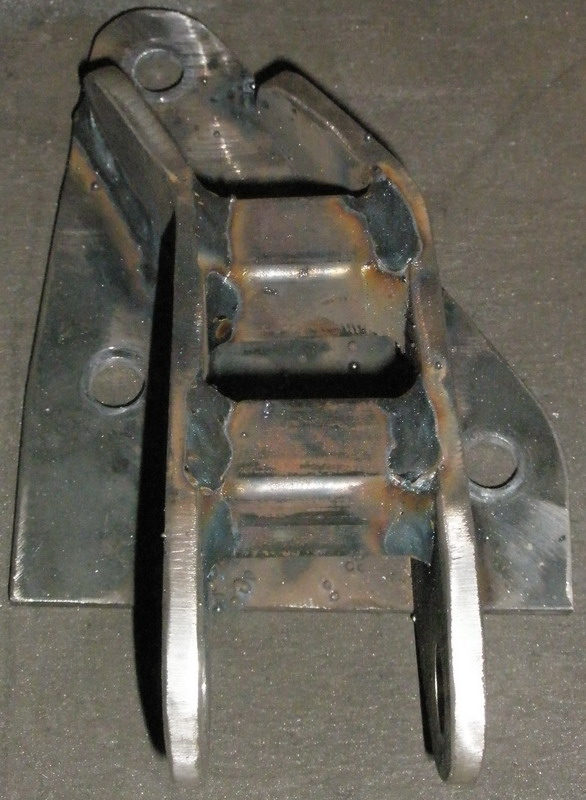

et le début de mes supports moteurs RS (Merci au pretteur :) )
ca c est celui coté distrib
et ca l original coté boite.

Message par Fred73 » 07 nov. 2009, 11:58
Salut
sacré montage avec la petite vanne RCO pour le ralenti et tout 8)
bonne continuation :)

Message par swiss champion » 07 nov. 2009, 12:01
Super le support

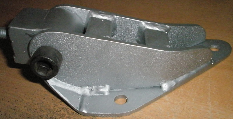

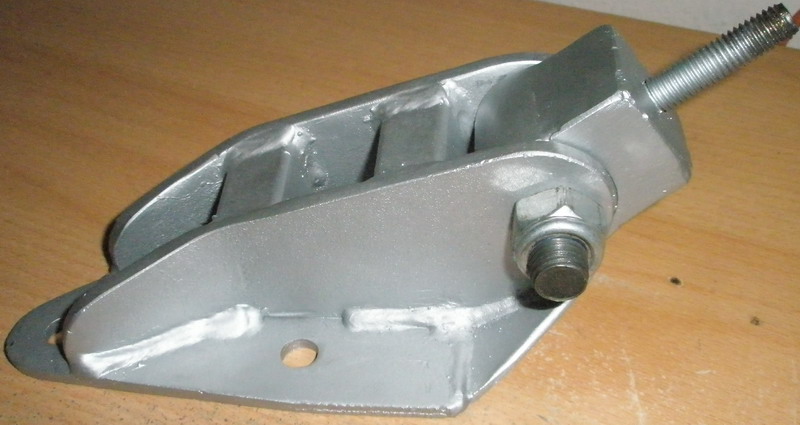

Message par skirms_fr » 16 nov. 2009, 19:22

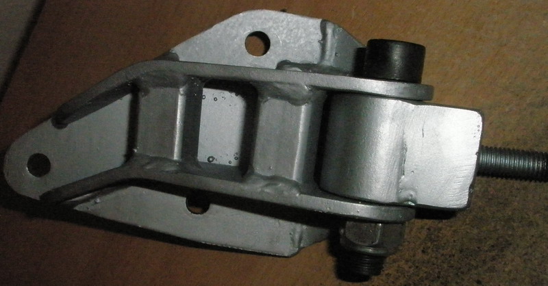

voila mon premier support moteur RS coté distrib fini:
spider 07
Messages : 251
Enregistré le : 05 nov. 2008, 18:51
Localisation : drôme maison,vaucluse boulot et ardèche le week-end
Message par spider 07 » 16 nov. 2009, 19:38
:bravo Tjs aussi bien ton topic, tu fait du super travail trés propre et soigné.
Vivement une petite vidéo et un passage au banc pour voir le résultat de tant de travail. :nx:
