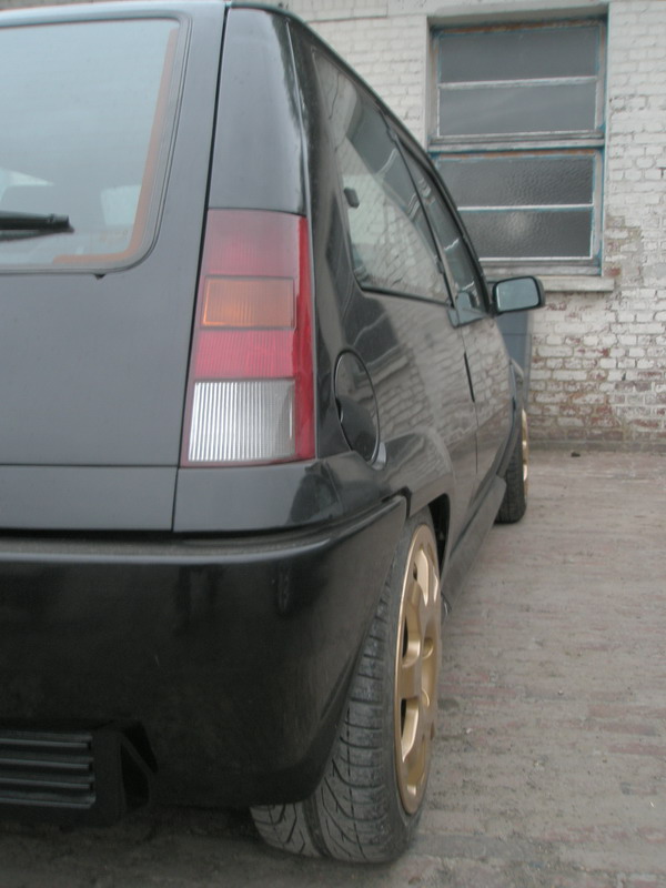

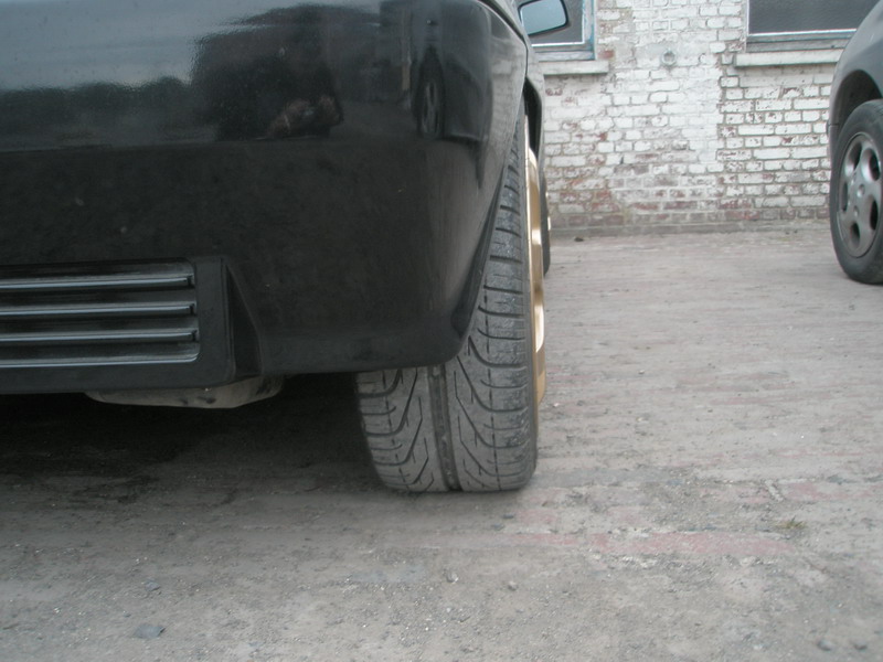

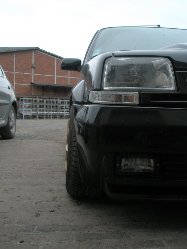

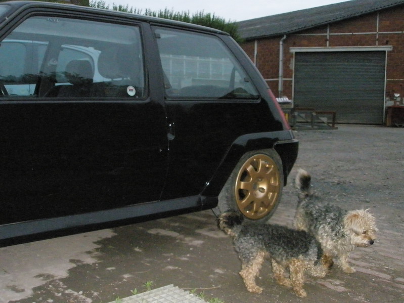

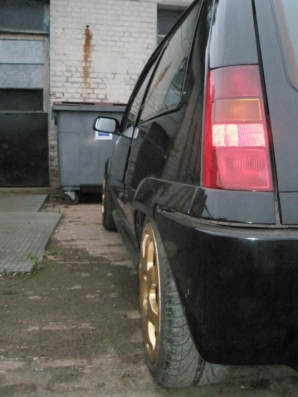

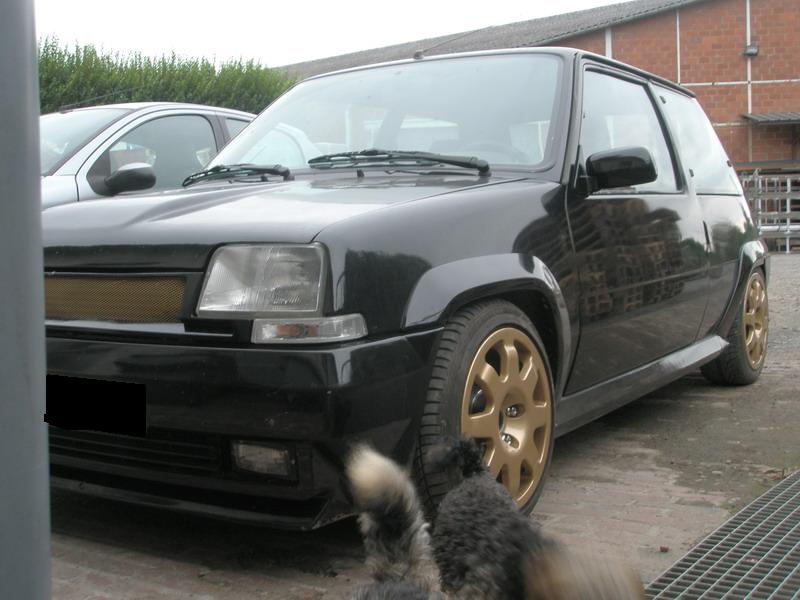

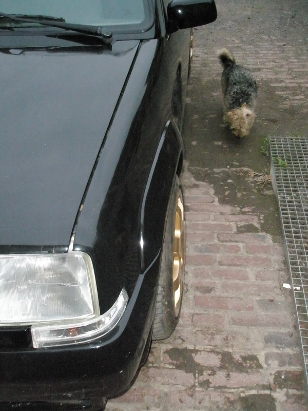

la voila avec ses nouvelles jantes gr.A Magnésium et calles en 20 a l avant.

sa donne pas mal comme sa :)

Il y a plusieurs modeles dans les Grp A, car celles que je viens de trouver ressortent plus ?

Oui on la déjà dit.Les magnésium ont un voile plat alors que les alu ont le décrochement comme sur les Speedline stock.Donc comme les branches raccordent directement sur le voile extérieur plat= - de profondeur sur les magnésium.Je pense que la différence essentielle se situe là.Mais en mesurant sur la partie haute du voile il semble qu'il subsiste une différence de 3mm encore en faveur des GrA alu;majorée d'environ 4 mm si on prend la mesure au raccordement des branches comme sur les magnésium.donc pour conclure;effectivement il semble que le dessin des alu fasse plus ressortir les branches.
J'espère avoir été clair :roll:

doudoud tu a les gra alu
skirms ce sont les magnésium ;)
