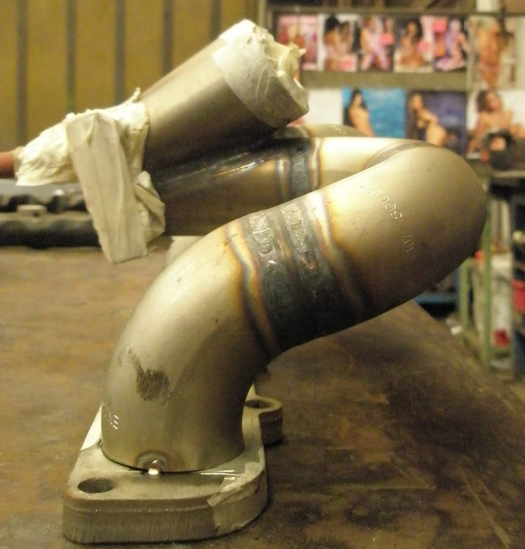

Tig lol :D
Merci. juste l aspect de mes soudures qui n est pas tiptop mais ca fera l affaire.

Tu es un boss en soudure, tu fais des pièces de folie comme d'ab, mais pourquoi un nouveau collecteur, pour avoir une longueur de tube identique sur les 4 cylindres?

ton collecteur est super bien realiser :shock: magnifique

Merci :)
et oui pour avoir les longueurs + ou - identiques.
on peut trouver sur le net des comparatifs entre un court comme j avais avant et un long avec tubes egaux. et y a des meilleures performances avec les tubes egaux.

maginfique collecteur par contre la proximité entre culasse et turbo.
tu vas mettre un ecran de protection?

Hallucinante les soudures :shock:

garrett a écrit :maginfique collecteur par contre la proximité entre culasse et turbo.
je sais pas encore.

Joli boulot tu as du en chier pour faire tout le tour des tubes avec la torche :o

nan ca va , en fait j ai completement soudé les deux premiers tubes monté sur les brides comme sur la photo que t as posté , et ensuite je pointés les tubulures , je les soudais et ensuite remontage de l ensemble pour finalement faire toutes les soudures au niveau de la grande platine , et les deux dernieres soudures sur le 4/1

J'aime bien les photos dans le fond du garage :shock: :shock:
