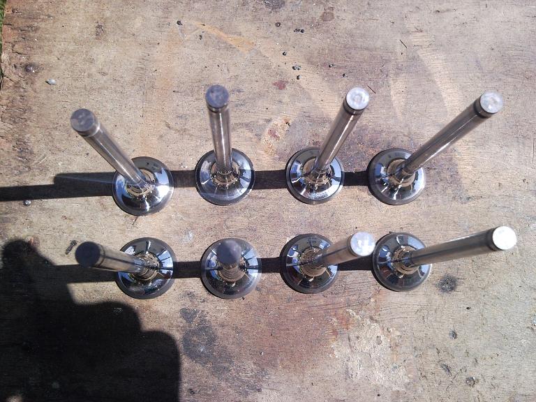

Les soupapes polies toutes neuves :
La Cucu avec les soupapes :

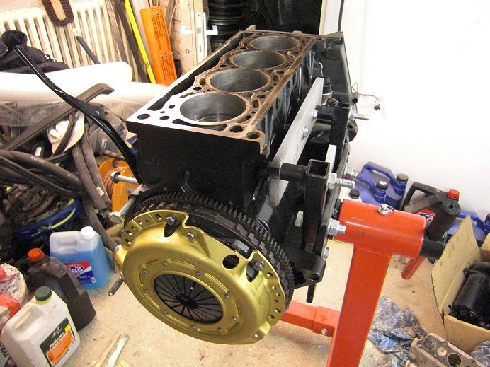

Remontage des pistons avec les news segments :
Le Bloc :
Petites comparaisons entre un disque d'embrayge de Wiwi et un de Megane :

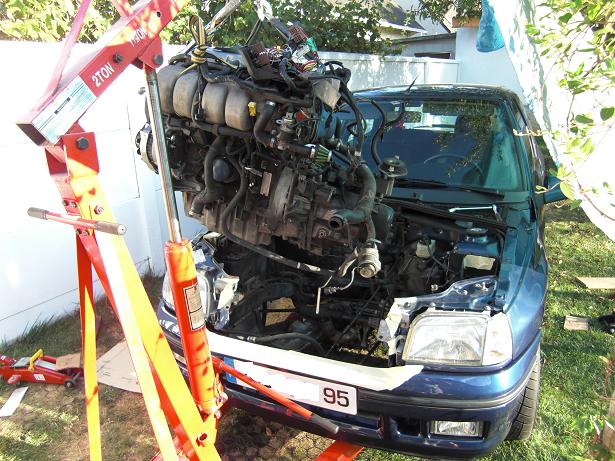

Le moment du Swap entre l'ancien et le News :

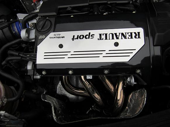

Et une photo du Moulbiff remonté :
Une autre avec le Collecteur OST entièrement Poli :

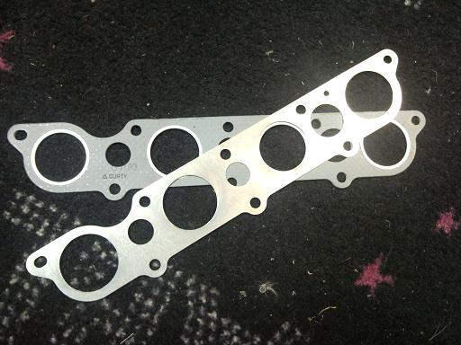

J'ai fais un joint d'echappement en Aluminium avec le diamètre de sortie de ma Cucu
