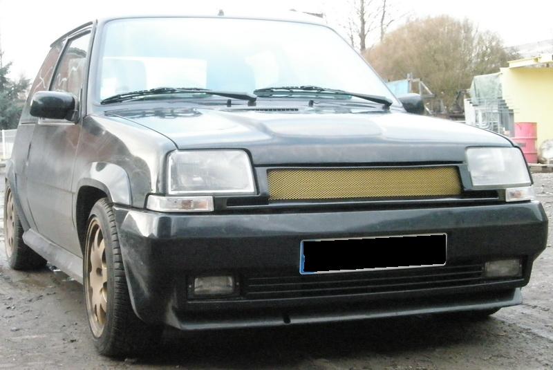

sinon petite modife esthetique:

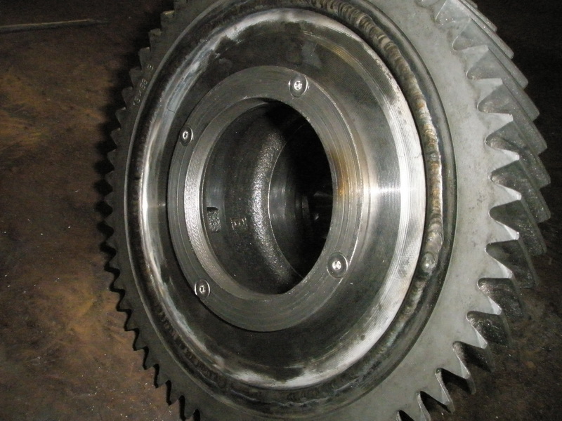

voila les dernieres modifes:
j ai fini mon renfort circlip maison et posé , + soudure de la couronne.

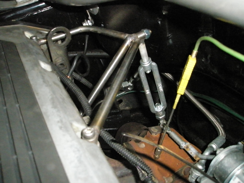

ma nouvelle bequille , pareil que l autre sauf que c est pas l autre :lol:

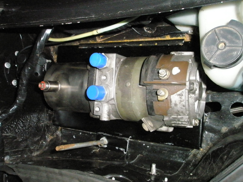

ma pompe de DA est en place

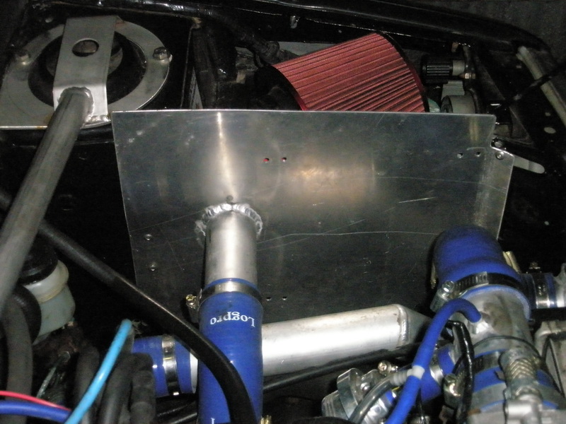

la le cloisonnage sans le calculo qui a sa nouvelle place dans la boite a gant du TDB

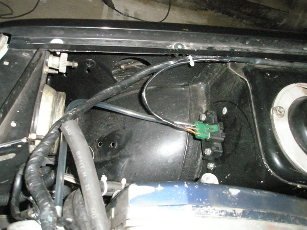

nouvelle emplacement du MAP

quel travail de ouf sérieux :shock: il faut vite une vidéo pour voir comment elle marche ;) par contre pas trop fan de la calandre !

pour la calandre , perso je prefere carrement mieux que celle d avant , mais c est vrai qu en voyant des photos de GT noir comme la mienne avec une belle calandre d origine ph2 , ca a de la gueule , donc j hésite a aller ezn chercher une neuve.
Message par swiss champion » 18 févr. 2009, 12:51
Perso je prefere d'origine car ca fait propre , la c'est moyen.
