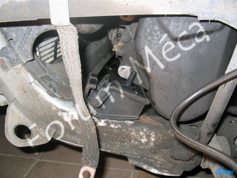

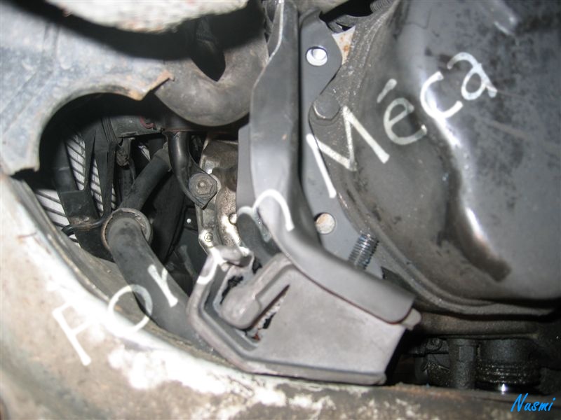

Hier j’ai fait tellement de trucs que j’ai oublier le montage du 4eme support :lool:
Donc ça ce passe ici ==>
Et comme tout le monde le sait déjà je pense je monte ça ==>

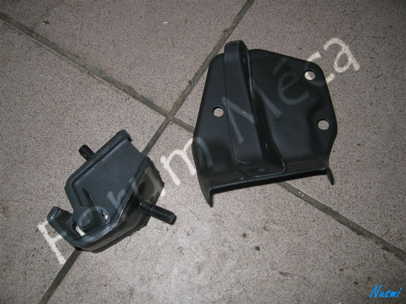

patte => 7700845018
support élastique => 7700795688

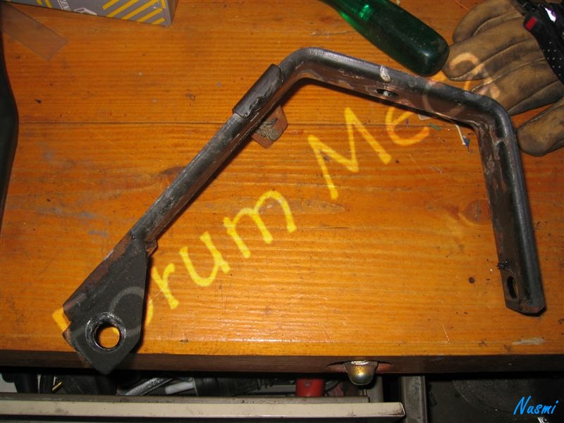

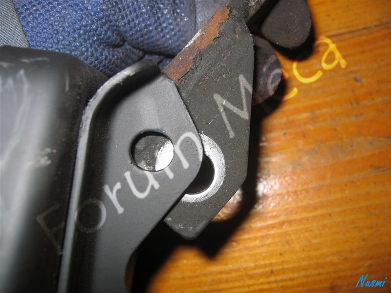

Alors premier souci ! sur les Wiwi il y a un << arceau >> qui entoure le carter de boite en passant par dessus la patte du support N°3 sous la batterie….

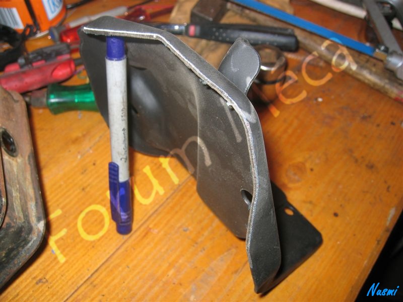

Et bien sur ça n’existe pas sur les mazouts sur lesquels ont trouve le fameux 4eme support
Donc va falloir marier les deux :lool:
L’arceau ==>

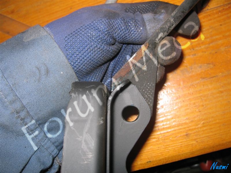

La patte du N°4 ==>
Un petit allégement :D ==>
Et hop c’est compatible :lool:
Problème suivant : sur les mazouts il n’y a pas de circulateur électrique ( la pompe entre la boite et le radiateur )
Et le N°4 a un rebord de tôle un peut large… ce qui met en péril la durite de la pompe !
Donc ont coupe !

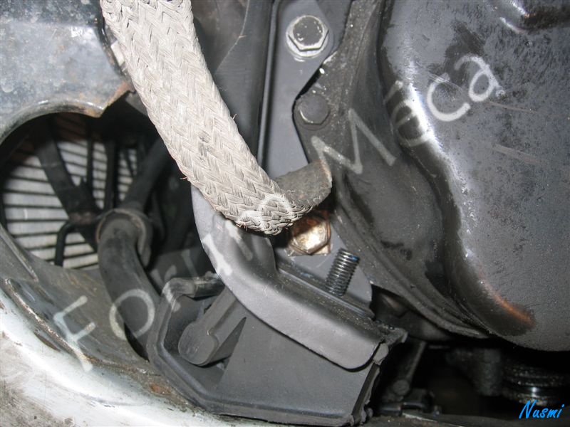

Cela étant fait on peut attaquer le montage a proprement dit :D
Voilà c’est fini :lool:
Ps : attention lors du démontage de << l’arceau >> la vis supérieur n’est pas visée dans le support en alu mais a un écrou en dessous…alors fêtent gaffes :lool:
