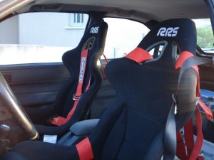

Le Mas du Clos approche à grand pas, les derniers préparatifs sont de rigeurs, n'ayant pas un bon maintien avec les Recaro d'origine j'ai decidé de monter des baquets ainsi que des arnais 3".
J'ai aussi retouché la carto sur les partiels, la conso c'est nettement amélioré, j'ai actuellement effectué 120kms et je suis encore au dessus des 3/4 du plein alors qu'avant j'aurais déjà été en dessous de milieu du plein.
J'ai bien cru au debut que ma jauge été bloqué. :lol:
J'ai encore du boulot en pleine charge et baiser mon regime max car je pense que la pompe à essence sature et puis de toute façon le calculo extrapole à partir de 5500trs, j'ai egalement baisé la pression de 100g.
L'auto ce comporte déjà beaucoup mieux, elle est plus souple entre 1000 et 3000trs, je n'ai plus de suie à l'echappement ni sur l'arriere du vehicule.
Deux photo du montage, il faut encore que j'ajuste le siége conducteur pour une meilleur position de conduite et trouver des ecrous pour viser les sangles inferieurs des arnais.

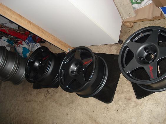

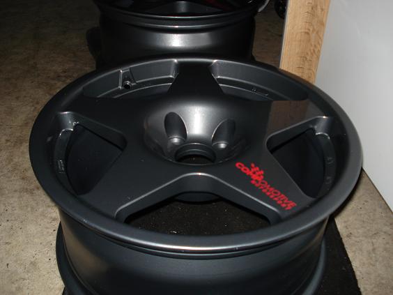

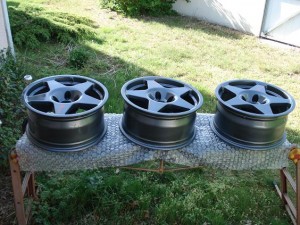

Message par swiss champion » 28 avr. 2010, 17:49
Voilà j'ai fini mes jantes, le vernis est encore frais, c'est pas parfait parfait mais ca me va bien pour une première au petar.
Montage des pneus demain me tarde de voir la gueule que ca va avoir :D Ne vous fier pas au photos c'est plus foncé que ca.
Modifié en dernier par swiss champion le 28 avr. 2010, 17:59, modifié 1 fois.
