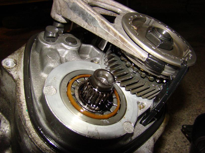

Voici les photos du démontage :D
petite vue sur le diff à gauche et carter de 5 démonté
baladeur de 5
ce qui permet d'enlever le carter et les 2 arbres, voici l'un des roulements HS.
Donc c'est un roulement de l'arbre secondaire, les rouleaux ont marqué la cage boîte à l'arret, donc peut être suite à des blocages de roue intempestifs, ça m'étonne ça... :lol: :lol: :lol:

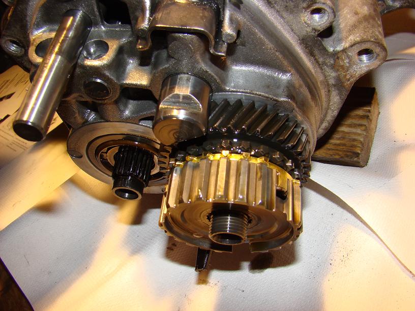

Ne pas mettre les pièces à l'arrache comme ça:
On est bloqué là pour l'instant il nous faut une douille de 50 pour sortir le différentiel...

oh sa me rappel des souvenirs ( pas vieux y a un mois) pareil pour la douille de 50 quel galère, bon courage pour la suite
