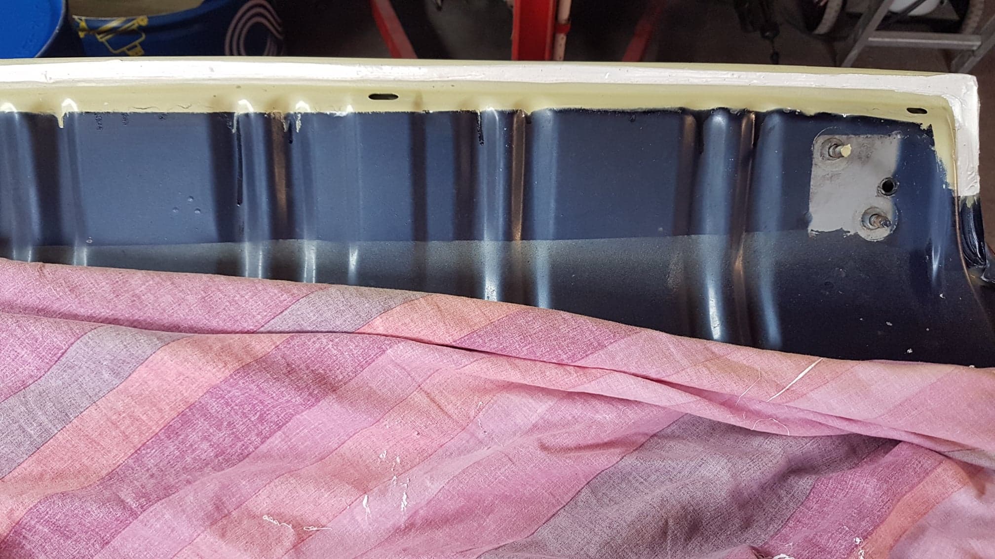

Du coup j'a préparé des éléments pour les repeindre suite à la peinture trop vite faite...
et repris la corrosion sur l'avant du capot pour éviter la propagation
un petit aprêt et mastique

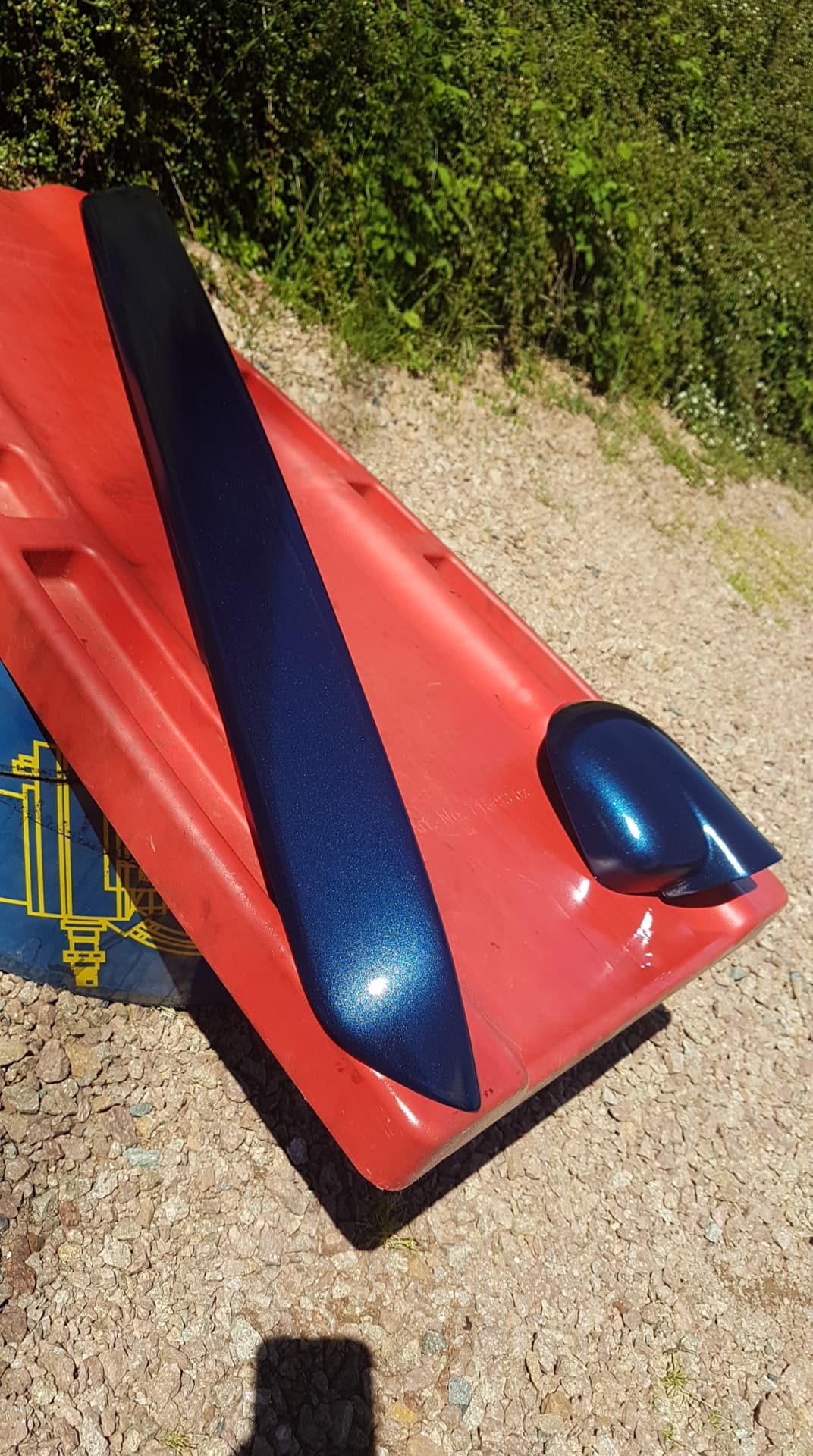

Aujourd'hui beau temps et pas trop de vent! Peintures des différent éléments extérieur :
sherky
Messages : 208
Localisation : 13
Re: [DAMSPHIL] Clio Williams 1993
Message par sherky » 05 mai 2020, 10:52
Tu es plus en avance que moi ! 8)
tu peins avec quoi?
