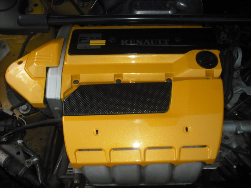

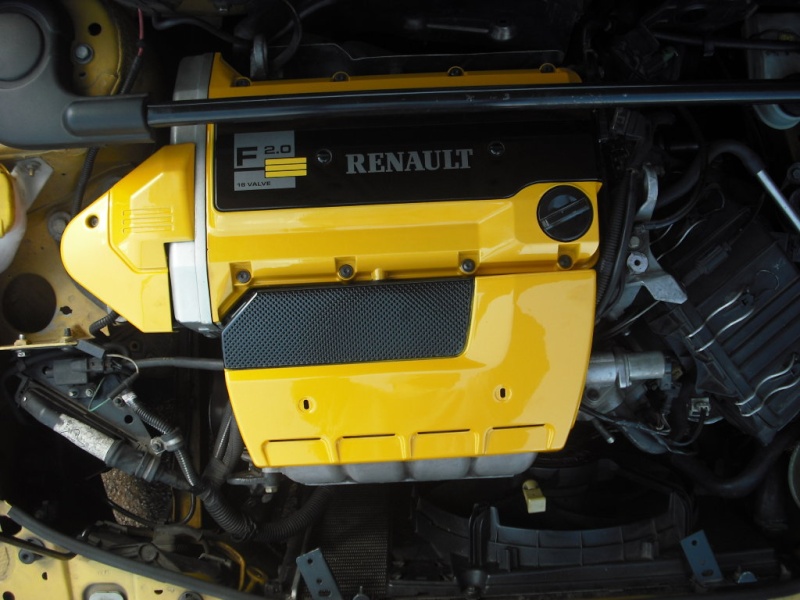

Message par speedy-wiwi » 16 janv. 2009, 13:23
Voilà changement du cable de masse par une tresse et mise en place
d'un bocal de récup de liquide de DA.
Et l'admi avec son cornet
