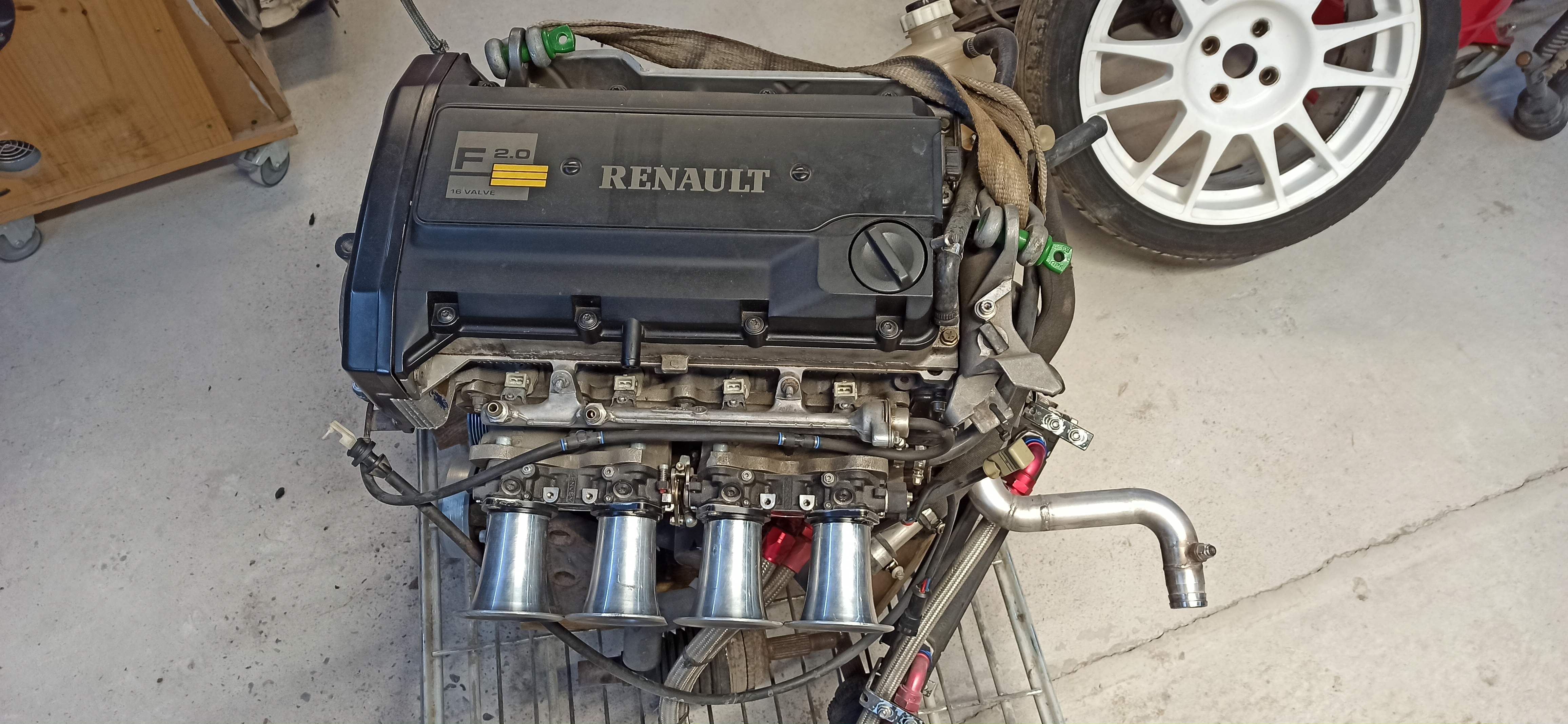

Je monte une boite d'audi S3 manu en 6, avec cardan et bol VAG en 36 cannelures.
Voici l'ancien moteur de la maxi qui prendra place dans la 16S rouge.

Je comprends toujours pas le montage turbo au lieu de ce bloc qui doit bien marché
En boîte il y a quoi ?
Une JC5 crabots, courte, le feu !

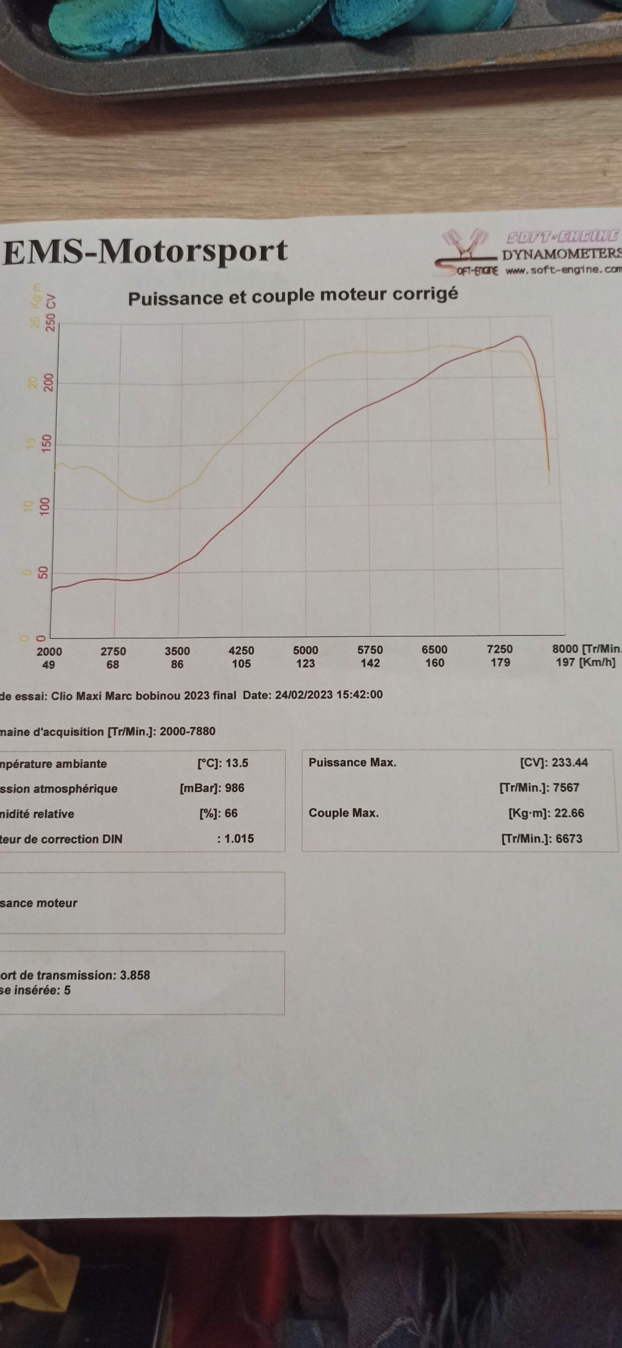

Salut Mika, j'ai une JC5089 avec jumelle de renfort, differentiel 4 sats de mégane cup, couple court 12x63 et pignon de 5 court de kangoo.
J'ai donc effectué il y a un mois le swap du F4R avec le F7R de la maxi sur la 16S.
Je suis passé chez Mario pour quelques petit réglage, notamment de reprise et sur le bas régime qui est plus souple maintenant.
On a repasser la carriole au banc et 3 ans après, toujours meme résultat, 233cv, 239nm (contre 226 avant)
Fin du mois, montée historique, je vais pouvoir m'amuser un peu :D
