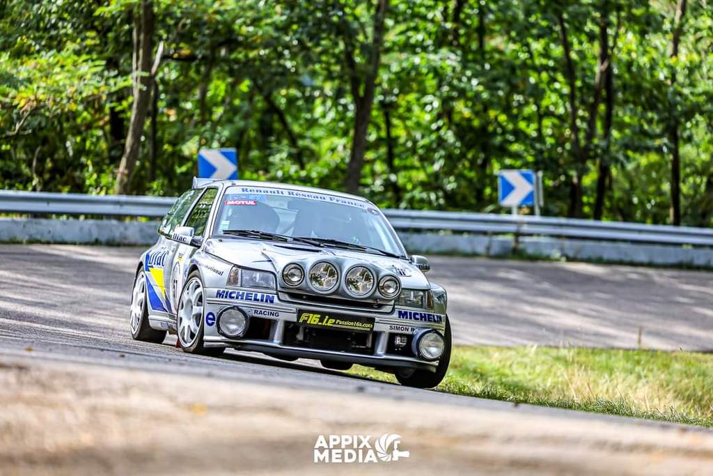

Bonjour à tous,

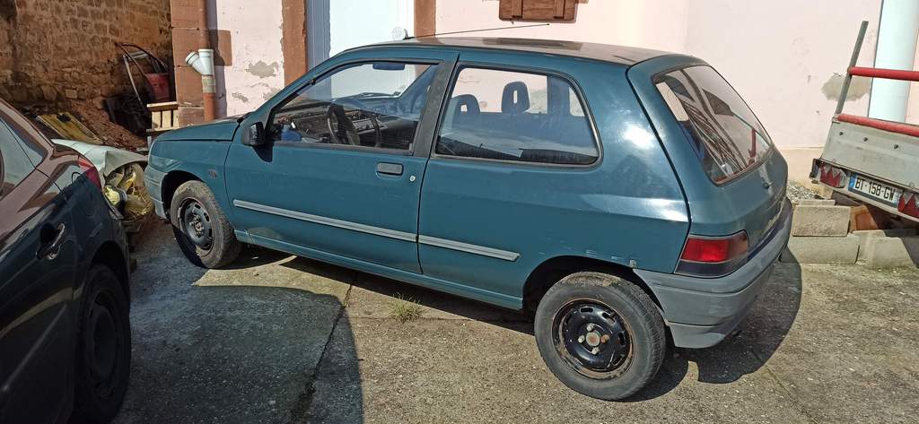

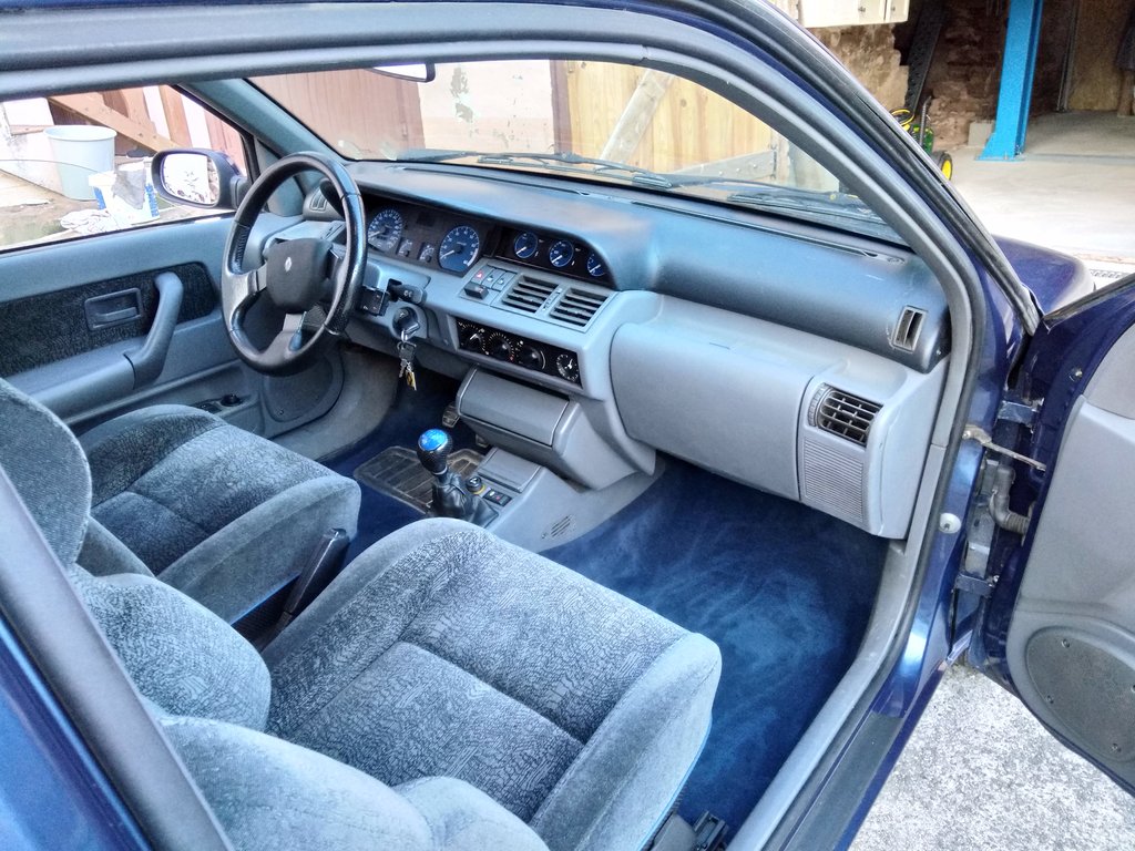

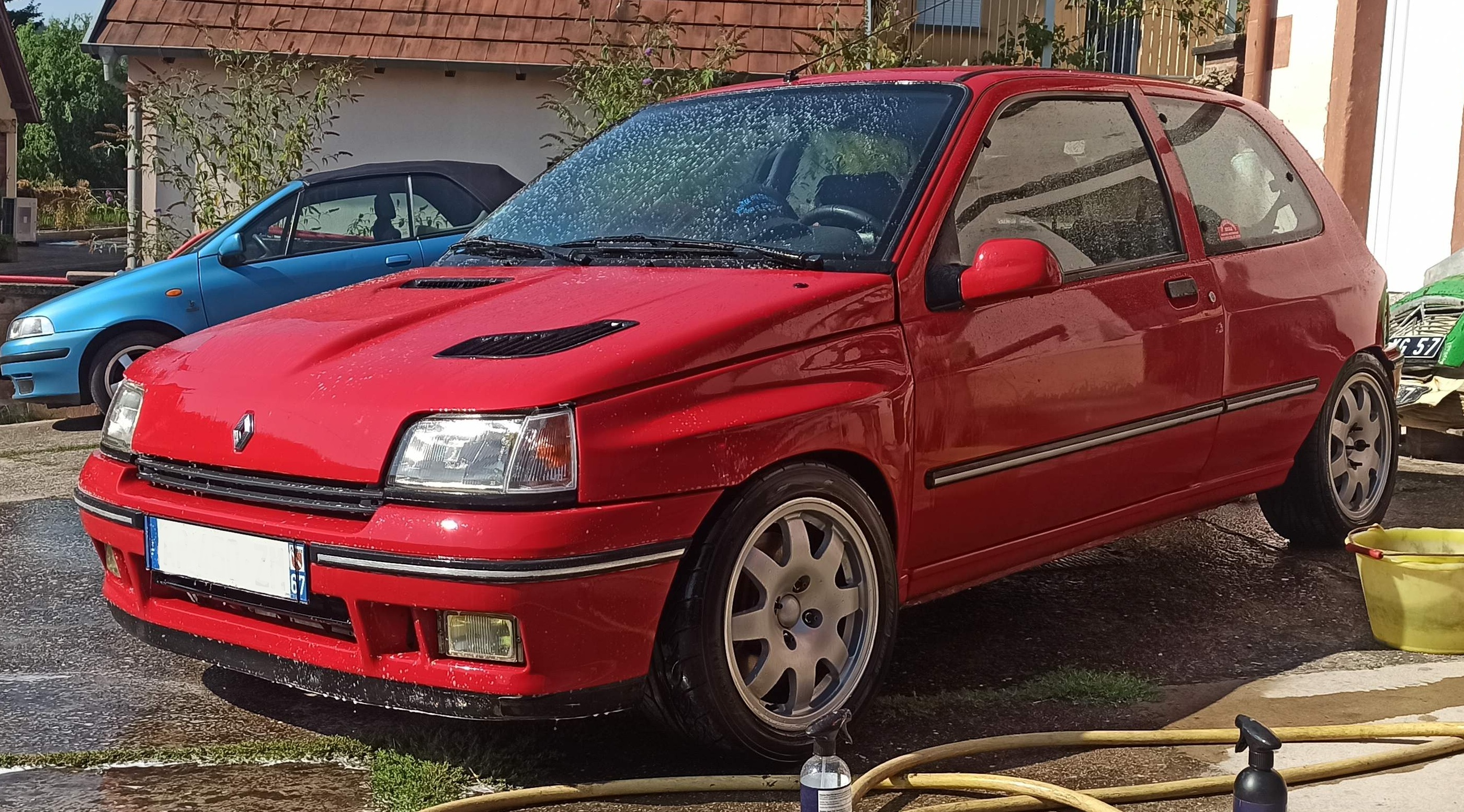

Je présente ici mes 3 clio actuelle et une que j'ai vendue il y a quelques années.
Ma 16S +1" moteur F4R738

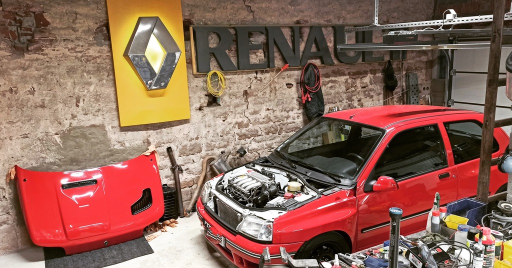

Ma clio Williams qui attend sagement d'être restaurée
Et ma clio maxi qui à mal finie en 2023 (reconstruction nouvelle coque)
Et mon ancienne petite RSi de 93, revendue à un petit jeune de Lyon qui en prend soin.

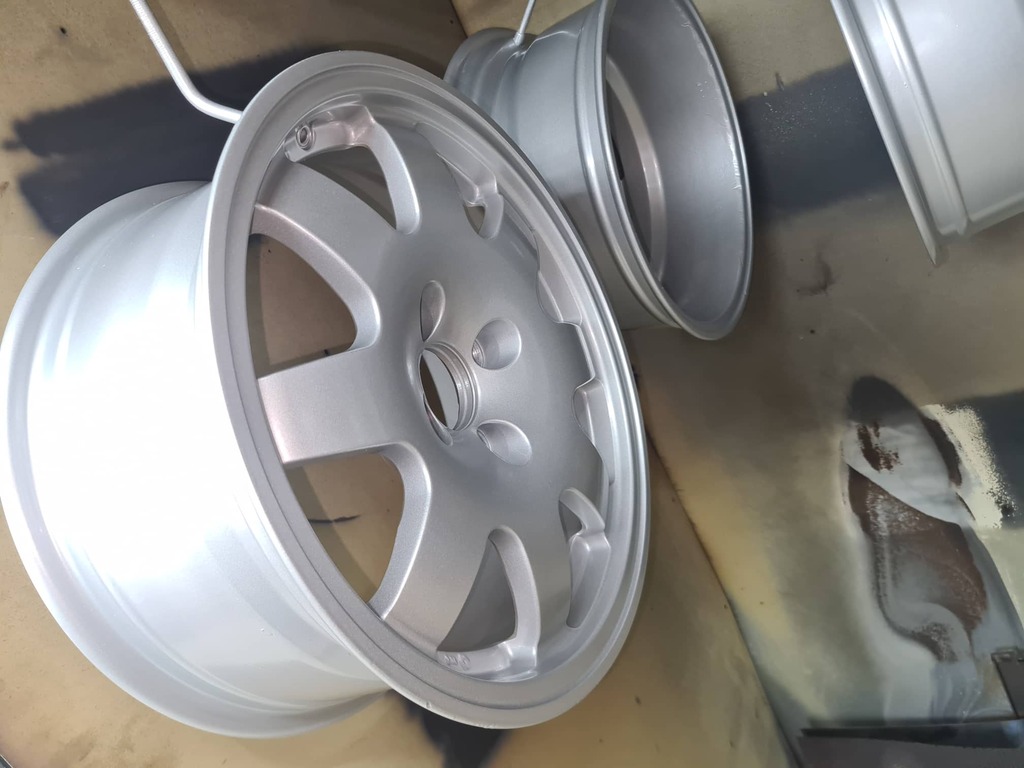

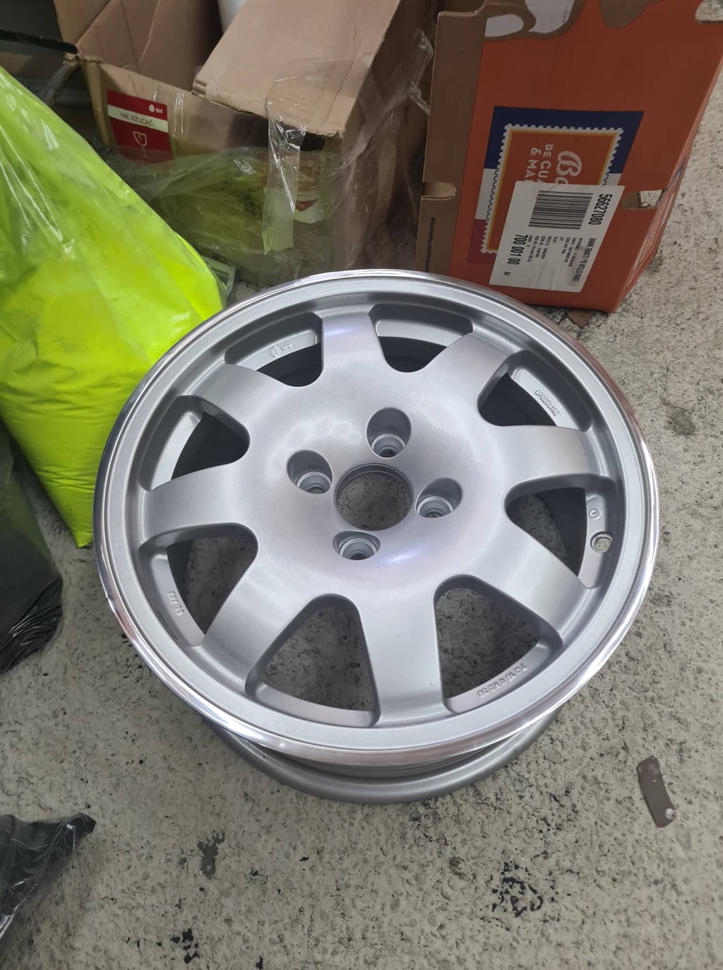

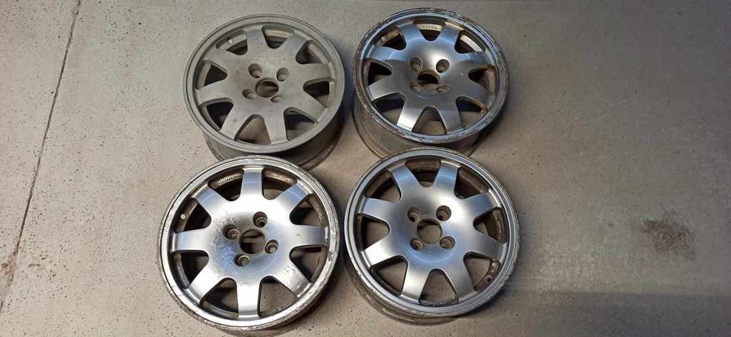

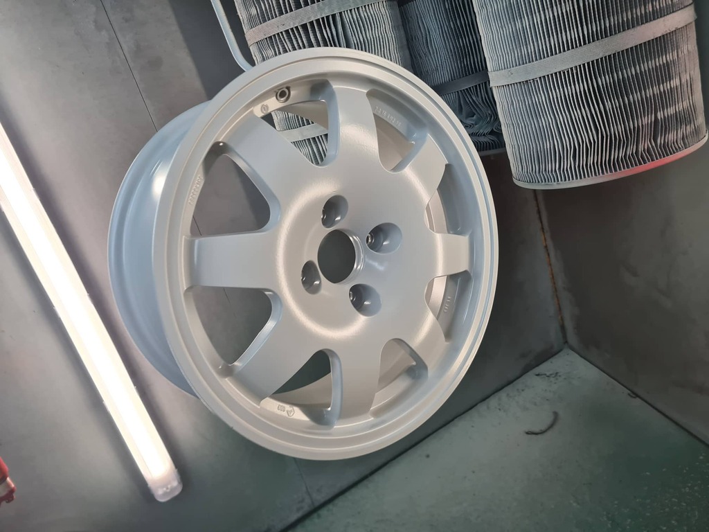

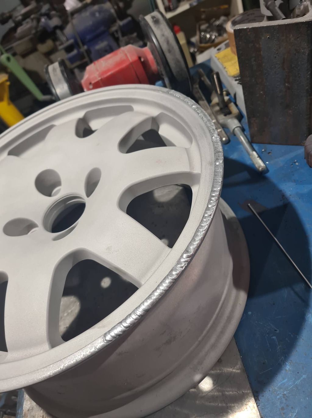

Je vais poster la remise en état de mes jantes de williams qui reviennent de loin.
Et la 16s au moment de partir en peinture et retour

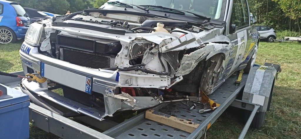

Au prochain coup je vais mettre un retour du crash et le début de la reconstruction de la maxi, pris la glissère entre 100/110km/h suite à une mauvaise trajectoire. Résultat, caisse hs et demi train avant gauche arraché.
Marco67
Messages : 12
Enregistré le : 19 nov. 2024, 17:16
Localisation : Alsace 67
Re: [Marco67] Clio 16S +1" / Clio Maxi / Clio williams
Message par Marco67 » 25 nov. 2024, 07:55
Salut,
Voila le rendu avec les jantes refaite

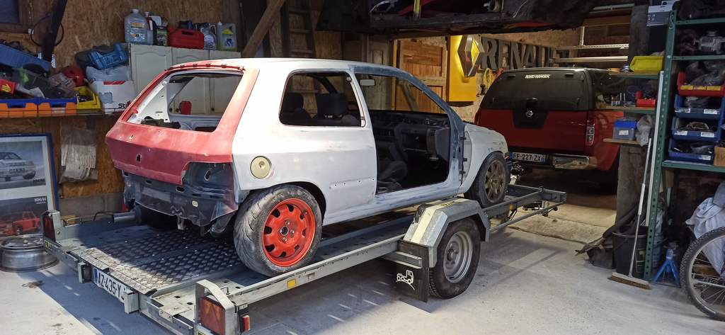

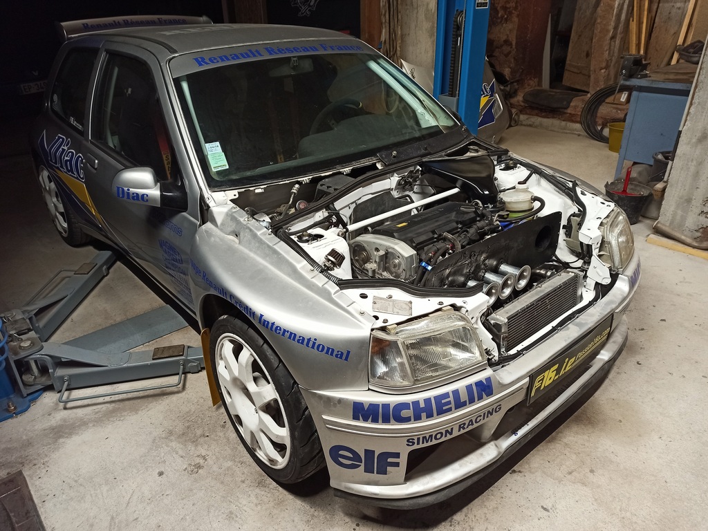

Je présente donc la nouvelle coque de la maxi:
Avant
Le massacre
La nouvelle, une petite 1.2 comme neuve.
Prochaine vue, le décapage de la coque.
Modifié en dernier par Marco67 le 26 nov. 2024, 06:43, modifié 1 fois.

J'ai du mal à me rendre compte, la caisse de la maxi était irrécupérable ?
Marco67
Messages : 12
Message par Marco67 » 25 nov. 2024, 21:37

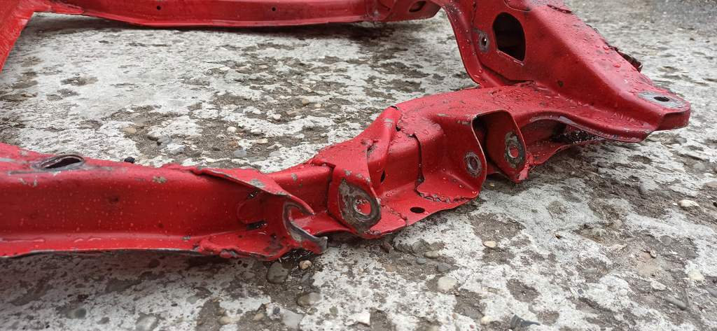

Oui, je n'avais pas le renvoie d'arceaux sur les chapelles d'amorto, les deux points de fixation gauche de la caisse pour le berceau ont bougés, le pavillon a plié au montant de portière et le montant de pare-brise est monté de pas loin d'un centimètre, le bas de caisse aussi a plié.
Je préfère repartir sur une coque neuve et faire les améliorations.
J'ai récupéré de l'ancienne coque, mes longerons arriere, les bas de caisse, les 4 passages de roue type maxi dont un a refaire en partie à cause du choc, l'arceau complet, le pavillon et capot en déco garage, je réutilise tout le flan droit et l'aile arrière gauche et pc arrière.
Je vais faire un gros arceau selon l'annexe J. Nouveau amortisseur avant, nouveau moteur, nouvelle boîte. Objectif 300/350cv
Le montage à blanc du bloc à déjà été fait, création de 2 support moteur. La caisse est entièrement décapée et surtout très très saine.
L'étape actuelle est la modification des passages de roue arrière, soudure de toute la coque et pose des renforts Matter. C'est l'objectif de cet hiver, pour les beaux jours ça sera autour de la carrosserie.

Salut Marc, et bienvenu ici
Sympa la 16S rouge en +1' 😉
Mais j'ai pas compris, tu vas mettre le moteur de la Maxi dedans ?
Et ensuite le remettre dans la Maxi ?
Tu dis objectif 300 / 350 ch, donc j'avoue que c'est alléchant, mais m'intéressant énormément au sujet, et ayant des contacts dans le domaine, déjà 300 ch ça reste une performance
Et la liste des pièces à monter est belle, ainsi que le prix 😁
Mais au plaisir d'en discuter 😀

Message par Marco67 » 25 nov. 2024, 22:06
Salut Michaël, oui les B6 font leur job, ça garde un peu de confort.
Non le moteur atmo de la maxi de 230cv va aller dans la 16s et la nouvelle maxi aura également un 2l mais avec la soufflante et boîte vag, cardan et moyeux vag.
Je pars d'un f7r 714 (entraînement pompe a huile à chaîne) comme les f4r, je lui colle un vilo de clio2 RS 182, piston forgé, bielle forgé, realesage, culasse, amélioration des conduits, refaire les siège de soupape, changer tout les guides et feu. Pour commencer, arbre de williams, on verra déjà ce que ça donnera.
On me dira que c'est pas top avec un turbal, mais bon faut qu'elle marche mieux que la 16 sinon ça ne vaut pas le coup 🤣
Après, je ne pense pas qu'elle sortira avant 2026...
Messages : 5196
Message par Michaël » 25 nov. 2024, 22:32
Ha okay je comprends mieux
La rouge va marcher
Et tu vas nous faire une Maxi escargot, d'accord !
Alors je suis pas dans le kiff de la soufflette mais okay, on suivra ça
Et il y a du job de prévu tout de même donc bien !
