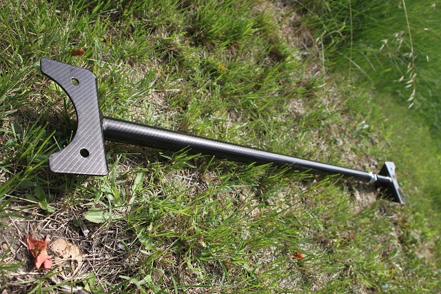

Bon voilà un petit cadeau de plus pour la mamie:

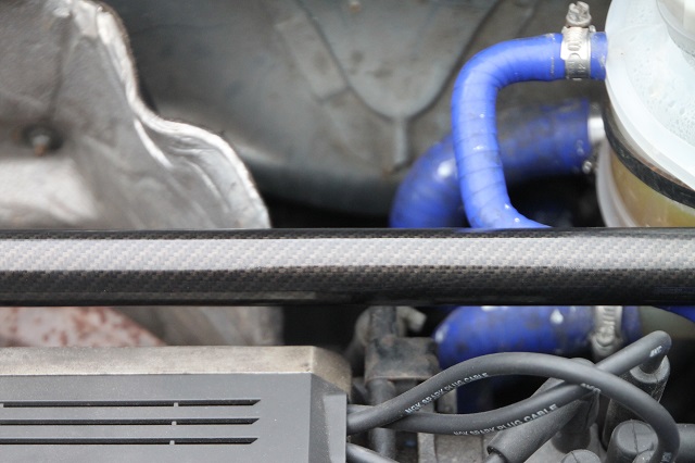

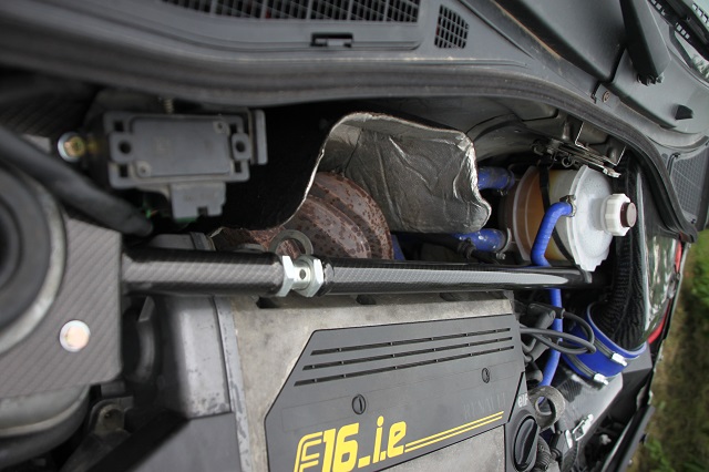

Voilà les photos une fois montée:

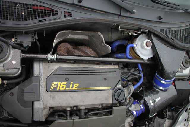

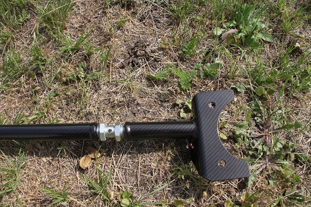

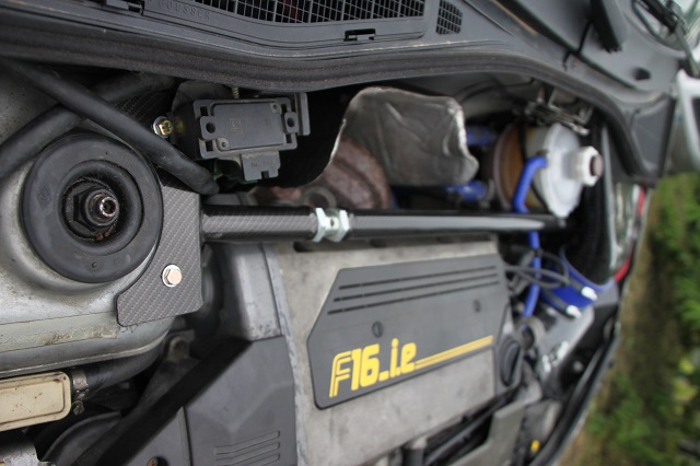

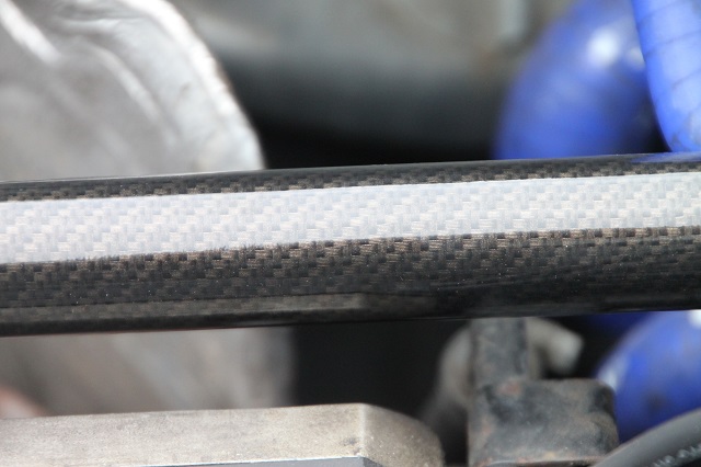

okay pour les C3RS! :yes:
et la Sub' ;)
c'est une BAR en carbone que tu as là? ou un covering par dessus une BAR acier?
je dirais covering
pigioun
Messages : 66
Enregistré le : 02 juil. 2010, 11:31
Re: [Pigioun] Clio 16s gris 640
Message par pigioun » 21 juil. 2016, 09:53
Michaël a écrit :c'est une BAR en carbone que tu as là? ou un covering par dessus une BAR acier? je dirais covering
Presque c'est de l'hydro dipping !!!!!

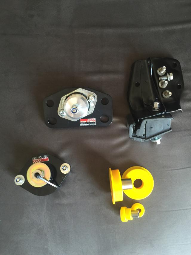

Juillet 2016

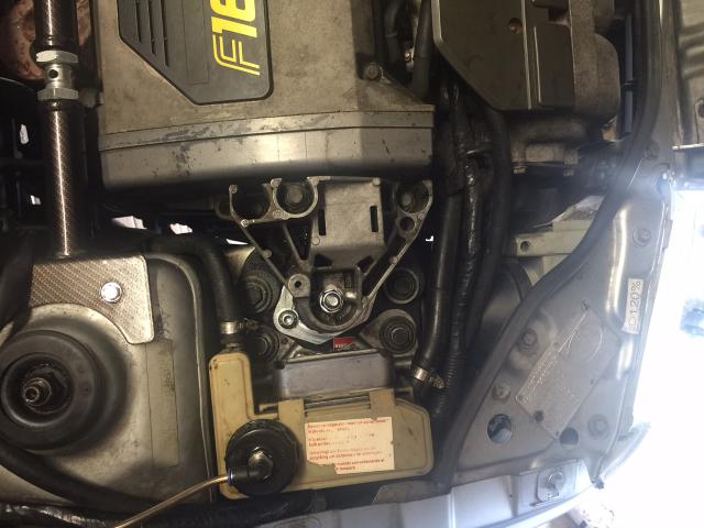

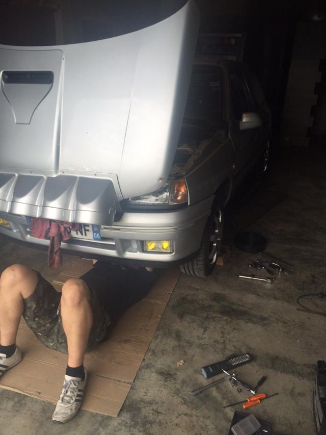

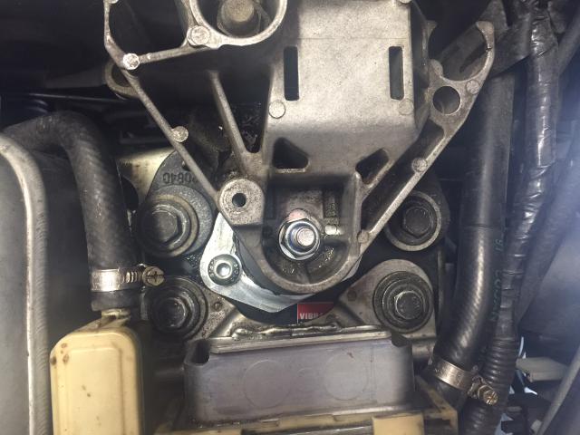

Aller on continue la cure de jouvence de la mamie: un kit de supports moteurs renforcés de chez vibra-tecnhics, dogbone en powerflex jaune, et un 4ème support moteur.
Vivement le montage vendredi
Aller les supports moteurs sont montés c'est le jour et la nuit et ça ne vibre pas plus qu'à l'origine ou alors c'est à peine ressenti:
Un grand Merci Jérémy de Enzo Auto Racing pour le montage!!!!!
Pour les supports anti-basculement et support côté boite aucun souci particulier.
Petite découpe de la patte de support du BOA d'origine pour avoir plus de place pour le passage du 4ème support
Pour le support côté distribution récupération du support de bocal de DA d'origine qui est soudé sur le support d'origine pour un montage plus propre
Et du coup ma ligne gr.A ne touche plus ni le longeron ni le train arrière ça fait plaisir de ne plus faire un bruit de casserole dans les appuis à gauche

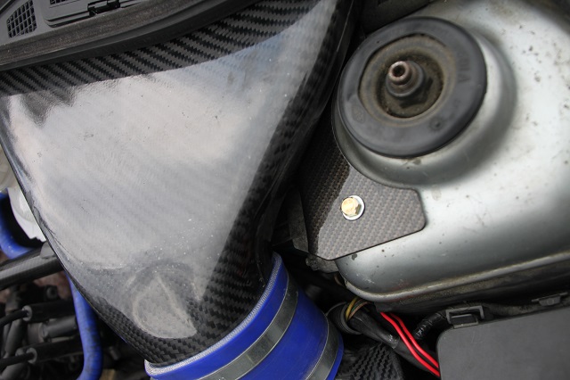

- Admission groupe A en carbone

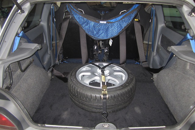

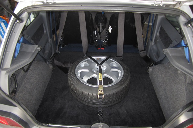

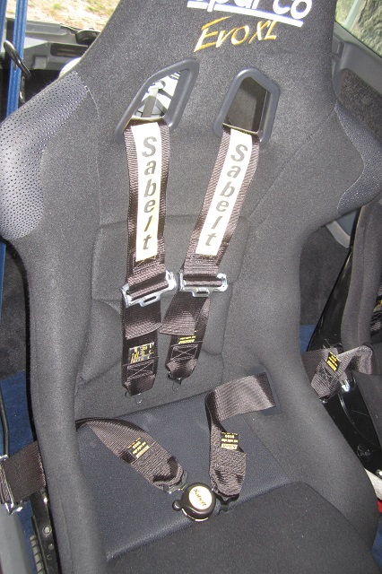

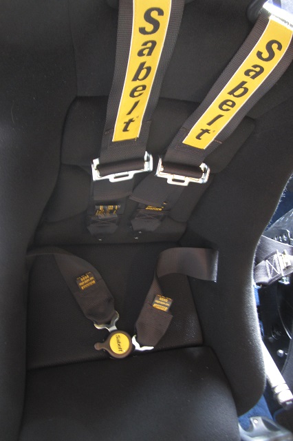

Queques photos de l'intérieur:
Petit essai du montage du filet je trouve que c'est sympa:

tu as l'air d'être un sacré passionné! c'est bon ça! :race:
parfait toutes ces modifs en tout cas :yes:
et la BAR ça claque! :cupidon:
