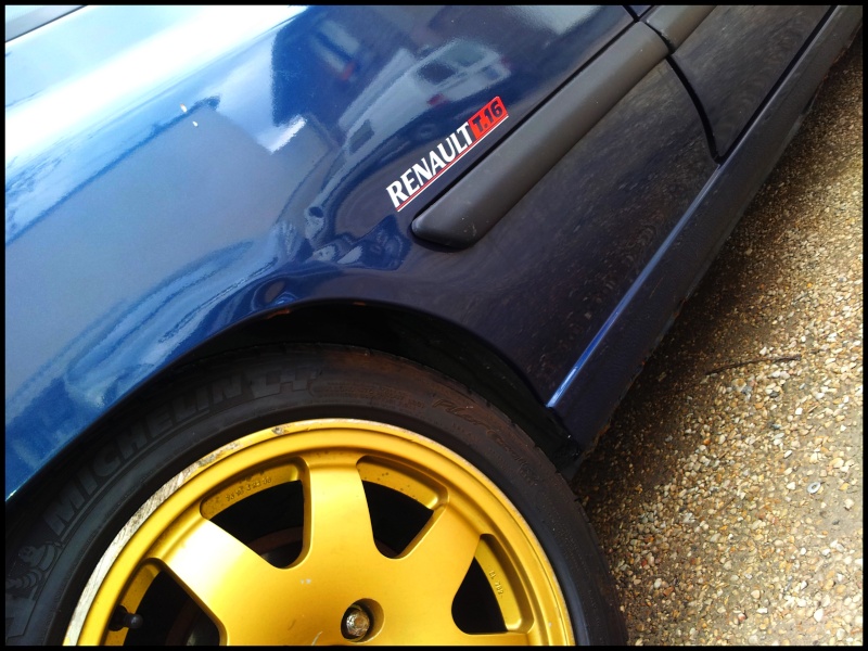

Les photos a son arrivée puis après un peu de bidouille dans un premier temps...

T as pas peur d éveiller les soupçon avec les autocollants T16 par contre :? :shock:

Nan ca m'est égal...
Déja eu plusieurs controles et rien...
Elle fais tellement de bruit qu'ils sont occupé a me prendre la tete avec le bruit que le reste... :lol:
