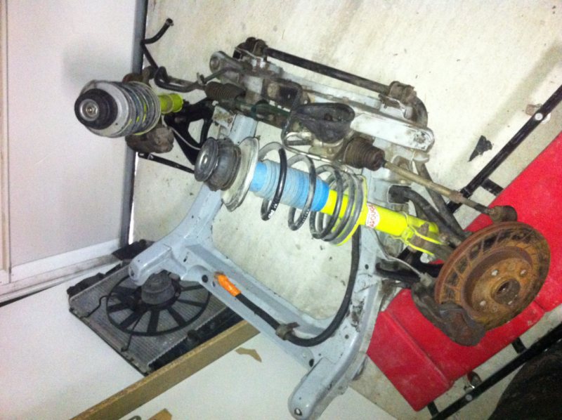

Message par chichimobile » 13 juin 2012, 19:34
En parallèle, je suis allé faire de petites emplettes ce w.e :D

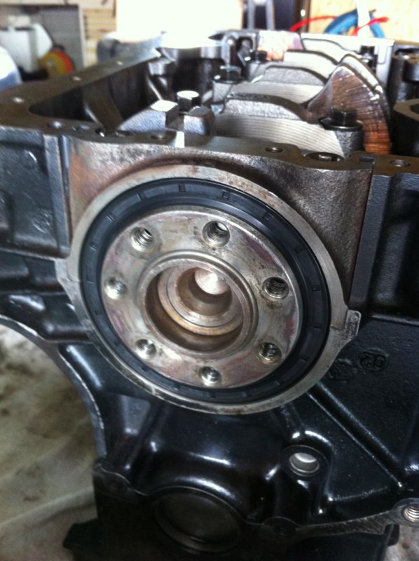

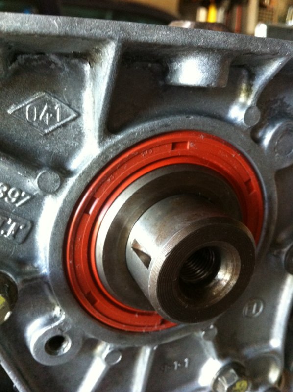

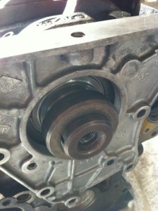

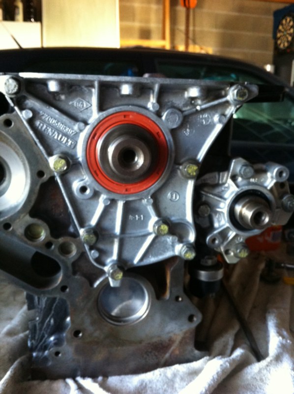

Bon, on continu le bas moteur :
Par contre, j' ai un gros doute quand à l' étanchéité entre le vilebrequin et la bague adaptatrice : Avis aux mécano, vous pensez que cela peut fuir entre les deux ? :?

jaguar
Messages : 1358
Enregistré le : 17 mars 2006, 08:50
Localisation : 49
Re: [Chichimobile] Lutecia 16V : projet 2.0 reparti
Message par jaguar » 19 juin 2012, 18:29
si tu fait rien oui sa va fuir , soit tu la colle ( bloc presse ou frein filet fort )
soit tu la monte avec un peu de pâte a joint :)
