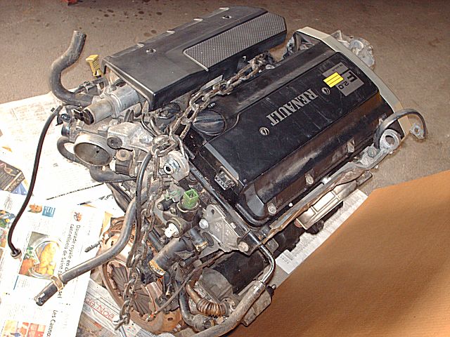

En faisant les annonces pour trouver des cardans de williams, je tombe sur l'annonce de florian du F7R710, c'est l'occasion pour moi d'avoir enfin un vrai moteur alors je me lance...
La décision de faire un truc sympa a été prise, du coup remise a neuf du moteur avec une petite prépa au programme. Elle sera faite par Pascal mon ami préparateur, je serais juste la pour aider un peut et préparer la culasse...
Voilà en gros ce qui est prévu :
- Démontage complet de toutes les pièces
- Remplacement de toutes les pièces a usures (segments, coussinets de bielles, etc.......)
- Bas moteur, direction le tourneur pour un contrôle de cylindres puis peinture noir mat
- Équilibrage du vilo
- Rabotage avec rectification de la culasse pour recevoir l'allumeur clio et agrandissement des conduits
- Achat des aac muratet avec la puce
- Augmentation de la pression d'huile ainsi que la pression d'essence (indispensable avec ses aac)
- Collecteur d'échappement 16S
- Gestion fenix 3
Je remercie toutes les personnes qui ont fait ce montage avec un reportage, ça va bien m'aider car ça va pas être de la tarte...

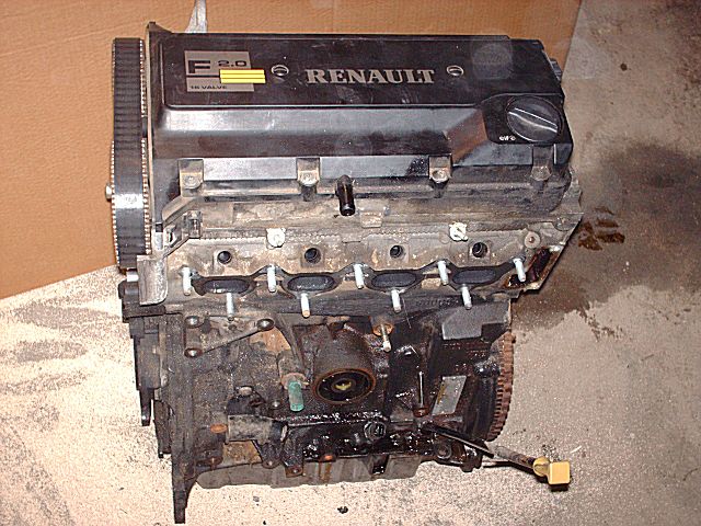

Flo me la gentiment livré ce matin, le voilà a l'arrivé :

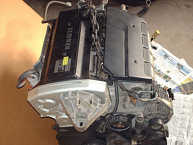

Le voici après avoir commencer a enlever tous les accessoires ainsi que le collecteur d'admission
J'ai vu que le volant moteur de la megane est plus gros que celui de la clio, seulement je voulais conserver l'embrayage sachs de la clio car il est neuf, le mieux a faire, serait de conserver le volant moteur megane et donc racheter un embrayage ou de remettre le volant moteur 16S pour garder le sachs... ?
Y a t'il un risque de perte de couple avec le volant moteur 16S ... ?
La suite au prochain épisode... ;)

Salut
si tu veux passer un gestion fenix 3 tu es obligé de mettre le volant moteur de clio , celui de megane ne fonctionne pas.
Et tu seras obligé de faire un egestion sur mesure car la puce que tu as acheté et vraisemblablement prévu pour un moteur de williams et celui de megane ne régagit pas du tout pareil même si tu remet les même AAC. J'ai testé pour vous :D :D
Sinon belle achat mais renseigne toi bien pour ce montage ;)
