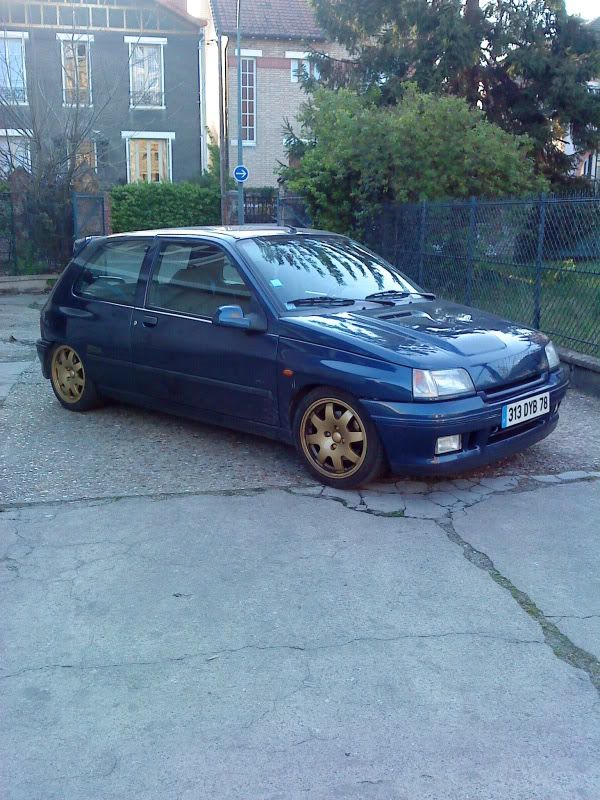

pas de thune pour la bagnole depuis un moment, j'avais laché l'affaire mais la motivation revient. Récemment : montage intermédiaire et silencieux origine, refection des jantes (encore), la teinte me parait beaucoup plus proche de l'origine. et montage des sieges d'origine. Paré pour un rasso d'ici peu. je vous envois les photos bientot

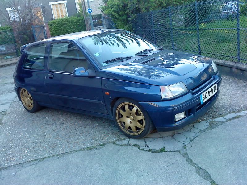

Pas propre mais avec la nouvelle peinture de jante, c'est mieu nan ?

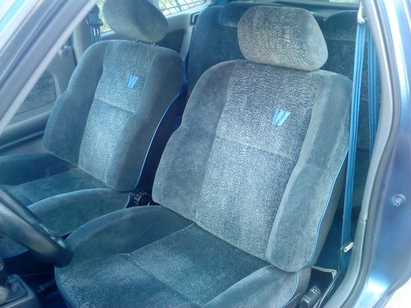

et les nouveaux sièges

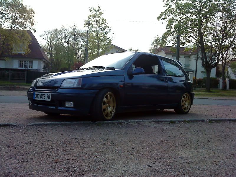

hey hey, trop rabaissée a mon gout je voudrais la remonter un peu étant donné que je frotte a chaque ralentisseur, entrée de garage etc... on m'a conseiller de passer en -30mm qu'est-ce que vous en dites ? je frotterais plus au dos d'ane ?

Les jantes sont :yes: mais dommage qu'il n'y ait pas les bords polis
Williams2985
Messages : 967
Localisation : #63
Message par Williams2985 » 14 avr. 2009, 14:50
clio S 38 a écrit :dommage qu'il n'y ait pas les bords polis
+1 ;)

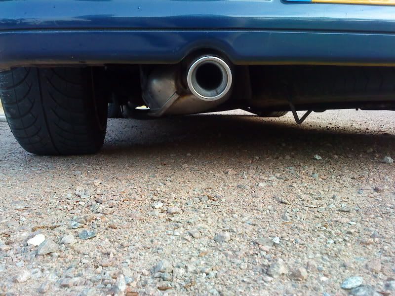

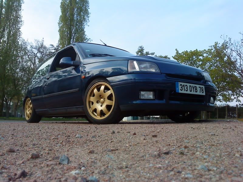

Un bon Lavage de printemps comme on dit et une séance photos
et le nouveau silencieux origine

Message par JMRS63 » 14 avr. 2009, 21:17
Comme dit dans un autre post ... ton coude d echappement traine .
Cherche pas ca vient du silencieux neuf !! D origine meme chez renault il te file celui de clio 16S .... voilà pourquoi ca pendouille :( . solution : trouvé un coude de williams d occassion ;)
