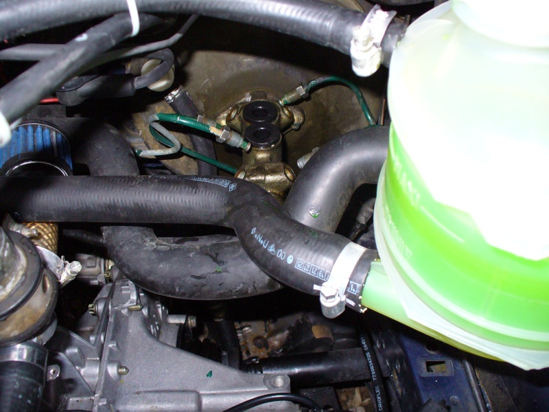

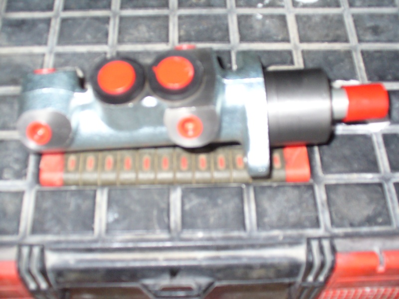

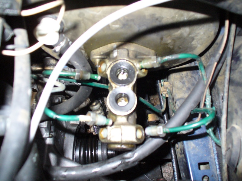

Petite reprise du travaille sur la 19 avec la reception du maitre cylindre
Le démontage du maitre cylindre d'origine diamètre 19,6mn
le maitre cylindre neuf de diamètre 23,8mn
Un pti comparo des deux

laurent
Messages : 67
Enregistré le : 23 oct. 2004, 13:31
Localisation : 88
Message par laurent » 14 janv. 2008, 17:27
Le maitre cylindre correspond a quelle voiture?
Merci a +

fouduvolant a écrit :Petite reprise du travaille sur la 19 avec la reception du maitre cylindre
l'est bien propre le bocal de LDR :D

Localisation : Dans le triple
Message par MR » 14 janv. 2008, 18:45
Surtout neuf comme les durites qui en sortent :D

Message par fouduvolant » 14 janv. 2008, 18:56
laurent a écrit :Le maitre cylindre correspond a quelle voiture?
Merci a +
Aucune idée, je regardé le catalogue lucas j'ai vu ca et je les commandé.
Ca se monte en lieu et place sans modif a la place de l'origine.
Voila la réf
LUCAPMK474
215 EUROS chez ad sans remise
Merci, je suis un magniaque du LDR
PS. la vase a 1 an......
