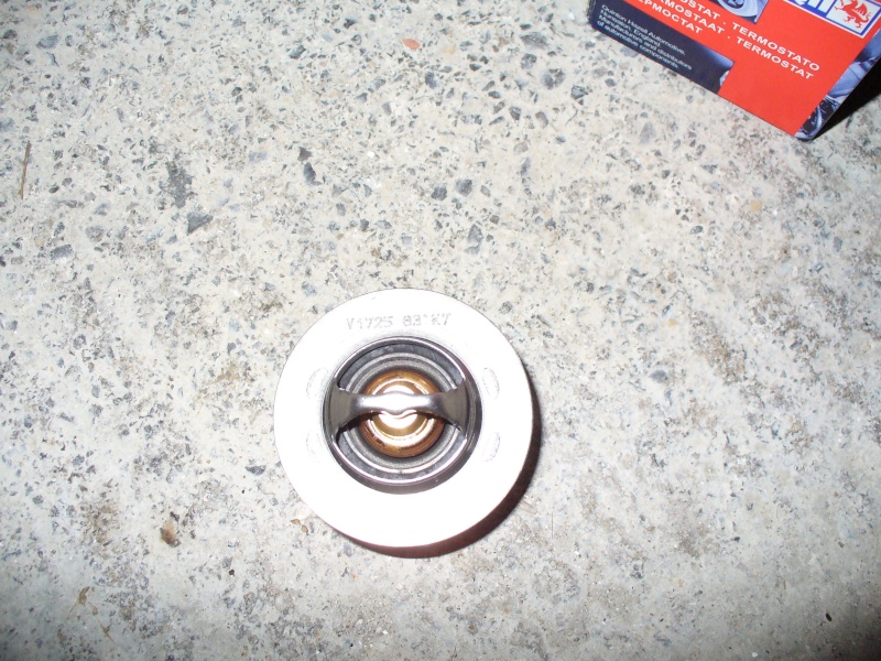

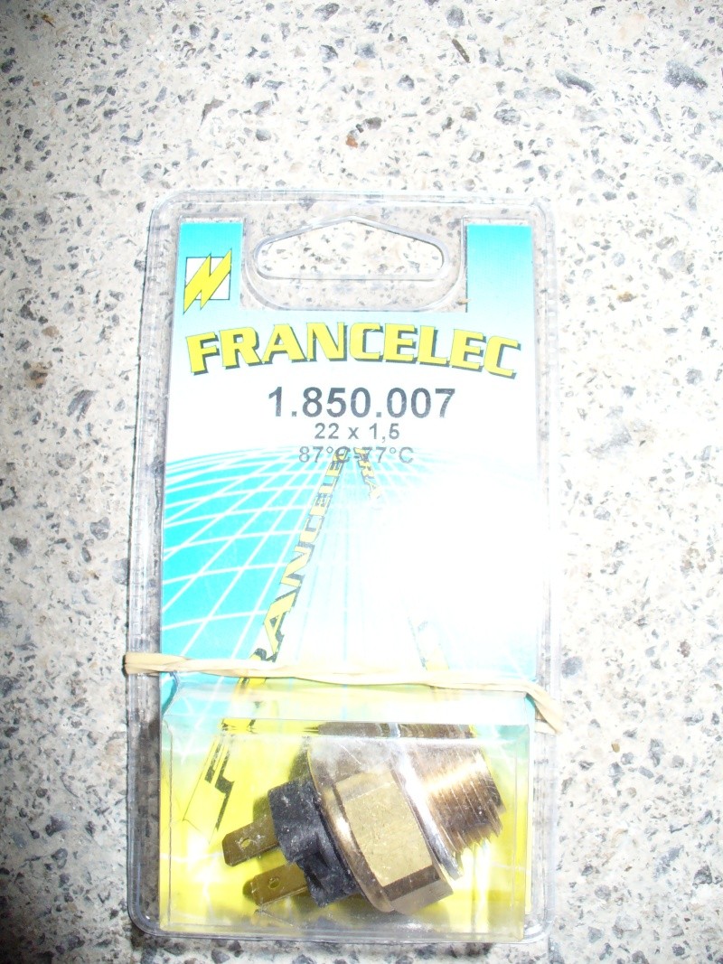

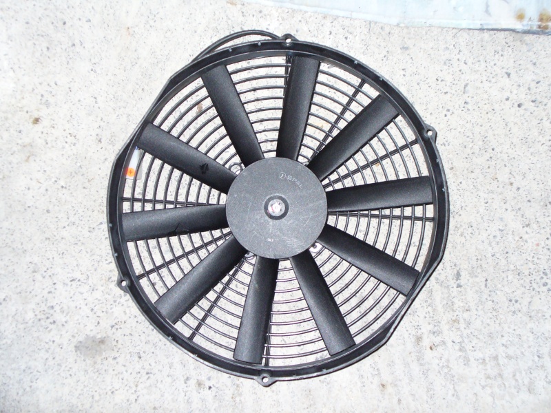

Message par fouduvolant » 21 déc. 2007, 17:36
pour etre tranquil au niveau température d'eau je te conseille ca
ventillateur de compétion SPAL
e thermosta qui souvre a 83 degrès a la place de 91 degré
sonde de température d'eau qui déclenche le ventillo
