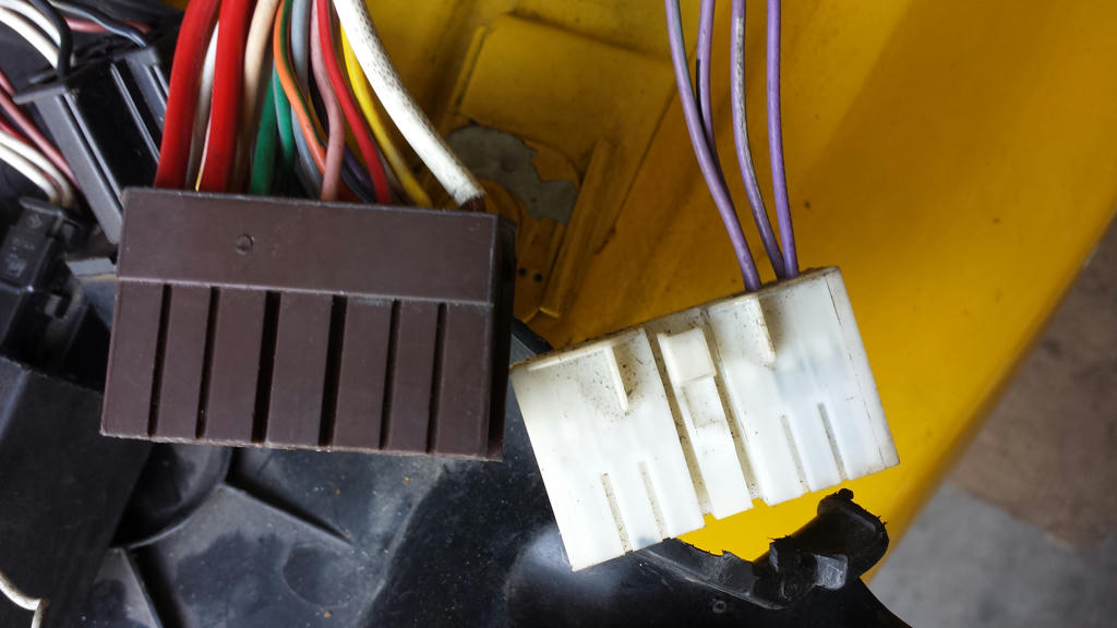

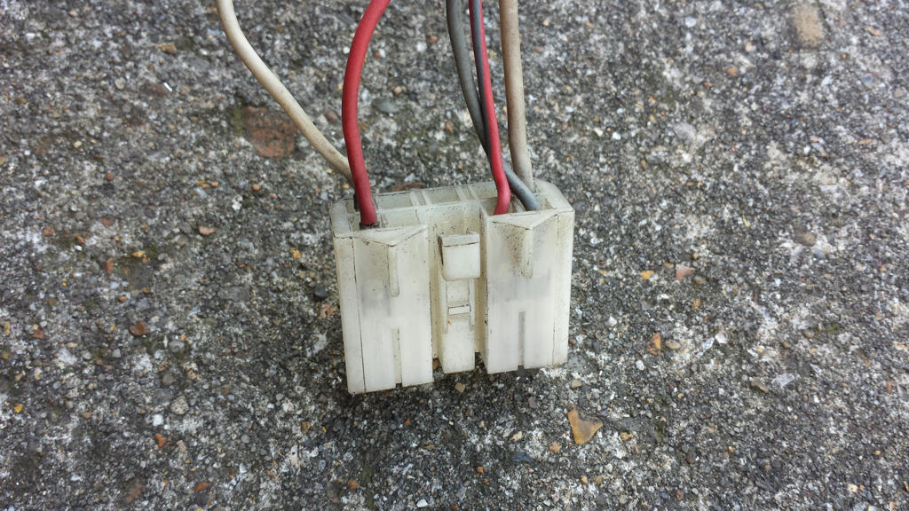

Enfin peut-être une source pour resoudre ma problème. Je suis en train de restaurer un clio phase 1 de 1992, un 1800/16V moteur f7p d'original. Le moteur ne fonctionant plus, j'ai mis un autre moteur (Williams ?) que j'ai achêté. Le moteur est venu avec le cablage et le calculateur (ECU?). Là c'est le probleme: les fiches sont differentes (voir photos), la fiche marron c'est le même mais la fich blanche est different. Puis je changer le cablage afin de pouvoir demarrer le moteur ?
Fiche Original:
Fiche 'nouveau':
C'est un autre type de fiche avec des fils differentes :x
Merci d'avance...

Salut, ta Clio est catalysé ?
Si oui, garde le faisceau de 1800 !!

Non il n'y a pas de catalysateur et le faisceau Original me semble endommagé mais je vais voire si je peux l'utiliser .
