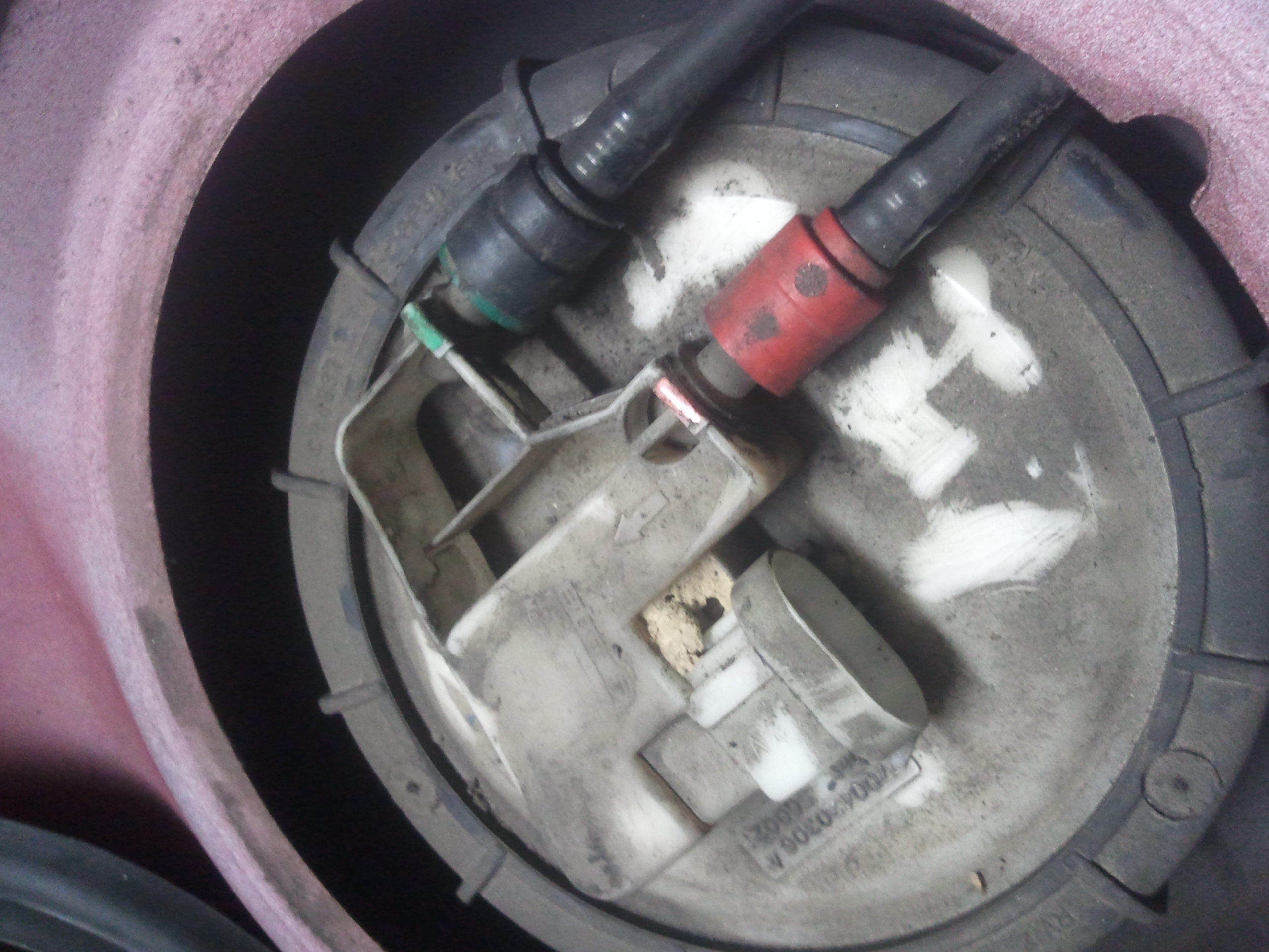

Message par Ben74 » 03 janv. 2013, 17:47
j'ai une pompe d'avance j'essayerais demain

Message par Ben74 » 03 janv. 2013, 18:07
ok
comment tu retire les durites dessus ?!!
je vais essayé sur la mienne de tout les jours donc pas envie de cassé :D
