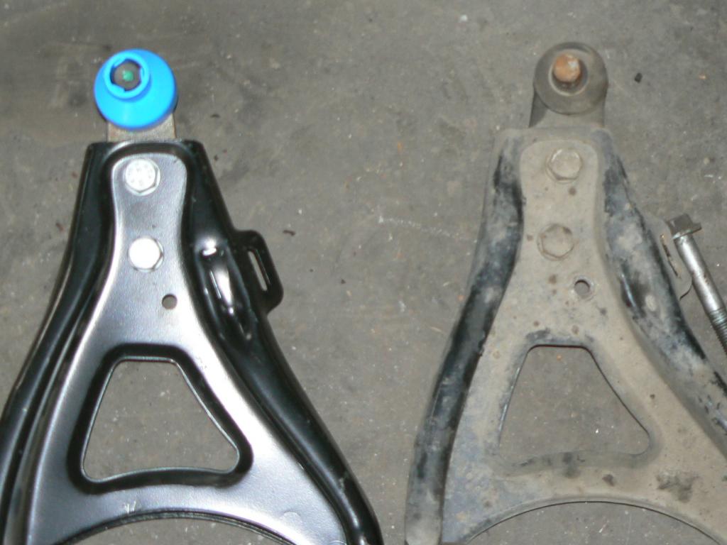

Message par Bruno idt+ » 27 juin 2013, 18:31
les triangles sont tous identiques (rs1, rs2, rag, williams, scenic, megane...), la seule difference et au niveau du dernier percage de la fixation de la rotule, c'est lui qui conditionne la chasse, rien d'autre.
pour preuve :
a gauche triangle de rag, a droite de rs1 :
bfmv
Messages : 284
Enregistré le : 13 déc. 2010, 07:09
Re: ravancer les triangles...
Message par bfmv » 27 juin 2013, 18:43
Merci
Et l'emplacement des silentblocs ?? idem ?
