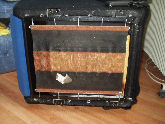

bonjour donc je viens de tout lire et sur la dernière reponce qui date de 2006 on dit que les fixation sparco ne va pas sur les rail d'origine je parle de celle la:
donc je voudrais savoir si elle vont bien pour des baquet sparco fixation par dessous et surtout si je peut les mètres sur les glissières d'origine
si j'ai bien compris je démonte mes sieges sans enlever les rails et je met mes fixation et mon siège?

Sinon si c'est pour une Clio1 aucun soucis les supports Sparco montent sur nos glissières en lieu et place (fait sur ces 2 Clio).
Par contre toujours pareil, l'emplacement de la visserie des sièges que tu mettras (quel qu'ils soient) ne correspondera pas nécéssairement au trous du supports, donc à percer.

si les bacquet sont fixés sur les glissieres par en dessous pas de soucis, suffit de changer les consoles pour en mettre de clio

tu as une photo ? les bacquets sont fixés comment sur les consoles ? en dessous ? sur les coté ?
PArce que pour moi, il suffit de mettre des consoles quelconque sur les bacquets (comme les sparco à 60 euros par exemple) et de fixer ces consoles sur tes glissieres d'origine

Ok mais si l'ecartement des fixations sur recaro est plus large comment ça se passe ? Enfin je veux dire comment ça peut être universel ?
Les points d'ancrage sont différents entre les marques de voiture, et les point de fixation sur les bacquet sont également différents en fonction des marques !
Pour ce qui est de l'écartement ça s'ajuste (en faisant des trous sur le support) si toutefois le support n'est pas trop petit.
Y'a rien d'autre à dire pour le montage de tes sièges dans la mesure où les fixations sont en dessous.
