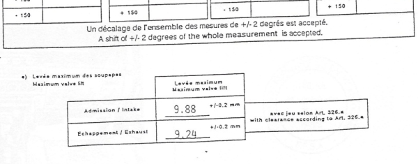

Message par JMRS63 » 22 déc. 2013, 18:17
Concernant les arbres grN , voici la feuille d homologation d une williams grN (merci Rikiki du forum ;) )
On peut y lire la tolérance (+/- 0.2 mm ) concernant les levées et +/- 2 degrés de décalage !!
Donc les levées d arbres que j ai donné page précédentes rentre dans les norme
