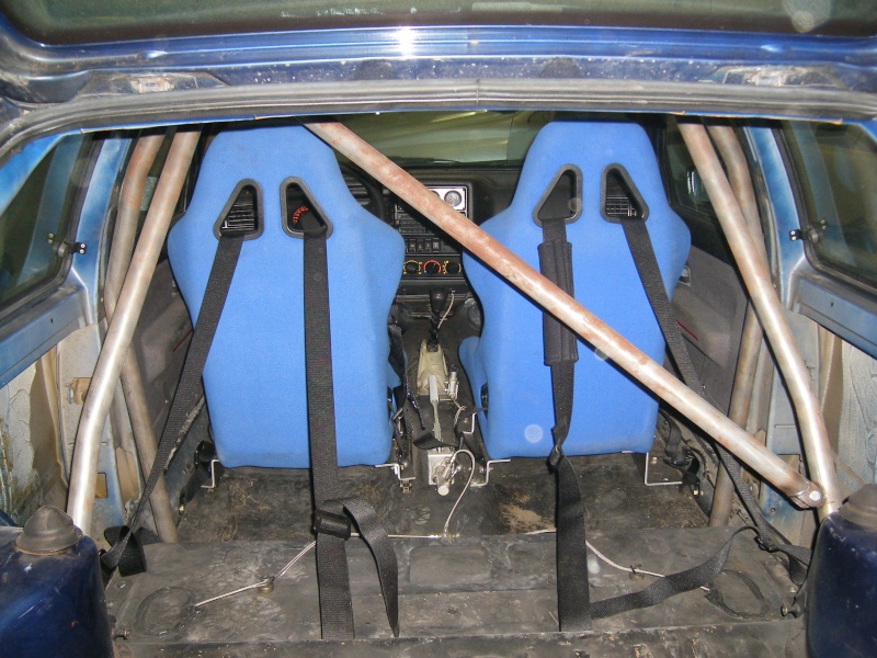

d'apres les photos, glissieres interdit et puis les baquets sont bien aux normes FIA (voir etiquettes).
pour la fiche d'homologation, perso je les achetés pour une 106 rallye a la fédé, 500 francs a l'epoque ( 5 ans).
donc je pense qu'elle doive valoir 100€ maintenant et marqué ffsa.
attention aux photocop non conforme.
