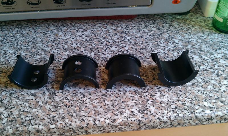

Si on parle bien des demi-coquilles qui viennent entouré la crémaillières, je maintiens que se sont les mêmes de chaque cotés :yes:
attends je vais te retrouver la photo que j'ai quand j'avais commandé les miennes à Seiz ( Rs concept), d'ailleurs il n'en a plus en ce moment.
Aïoli
Messages : 1370
Localisation : Frontignan !
Re: [Probleme] Direction assisté
Message par Aïoli » 27 déc. 2012, 13:19
voila les bagues :
donc 2 tailles différentes, mais il faut une de chaque taille de chaque coté :choux:

C'est pas parce que ceux de Seiz sont identiques que ceux de Renault le sont. Les silent block d'origine Renault sont differents à droite et à gauche. Ceux de Seiz sont en 2 morceaux avec 2 trous alors que ceux de Renaults sont en 1 seul morceau avec 1 seul trou donc ne s'inversent pas.
Aïoli
Messages : 1370
Message par Aïoli » 27 déc. 2012, 16:25
Ok autant pour moi :fouet:
c'est vrai que j'ai du modifié celui coté gauche, j'ai fait sauté le petit bout de plastoc entre les deux trous :D
Message par JMRS63 » 27 déc. 2012, 18:23
Pour en avoir monté sur celle de Omomo : c est un peu la merde ceux de Seiz :( . C est dommage car sur la RS sont produit et parfait mais pour clio williams les trou tombe pas en face et la coquille force pour rentré
