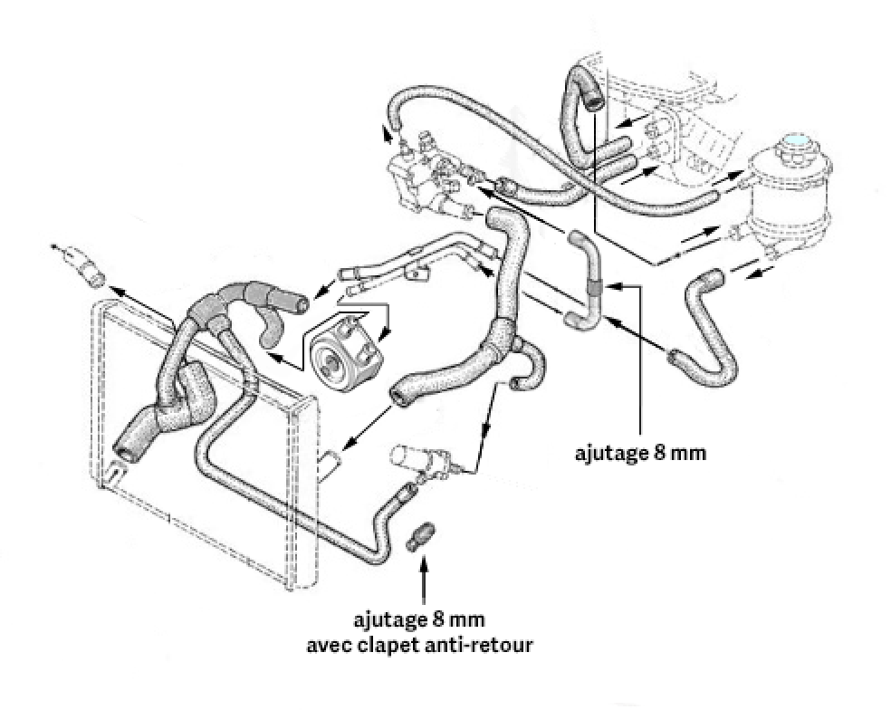

Je remonte le post, ayant moi aussi les memes effets.
Des durites silicones sont présentes sous le capot de ma williams à la place de celles d'origine et je suppose que les ajutages/anti-retours sont absent. Avant de vérifier tout ça et probablement aussi mon calorstat, j'aimerais qu'on remette bien au clair l'emplacement précis (photos ?) des restrictions sur le circuit.
Au niveau de la pompe auxiliaire, j'ai cru comprendre que c'était un anti-retour et qu'il n'était pas du côté qui part sous le radiateur. Y-a t'il quelque chose d'équivalent à la vente parce que si je place juste un ajutage en 8 mm, ça va pas le faire ? Quelqu'un en a t'il déjà chopé sur des Clio 1, genre moteur energy vu qu'il en a encore en casse.
Plus prés du vase d'expansion (près d'une jonction), il y aurait cette fois-ci un ajutage ?
Je poste le plan DIALO et un anti-retour chopé sur le foto...

Bon, j'ai potassé le sujet
Il y a donc un ajutage dans la durite en U qui relie le boitier du thermostat à la modine via la durite métal. J'ai démonté la mienne et effectivement , il y a bien une restriction de 8 mm au milieu de celle-ci.
Lorsque j'ai déboité la partie de la durite pieuvre qui est reliée à la pompe auxiliaire, pas de surprise, pas d'ajutage puisque ma durite est une REDOX silicone. (20 mm intérieur).
J'ai sous la main des anti-retour de petite taille. C'est un sytème avec une bille en porcelaine , le tout doit pas être plus long que le piston placé à l'intérieur de l'ajutage d'origine. J'ai augmenté un peu le diamètre de mon clapet avec de la durite pour avoir la correspondance du diamètre interne de la durite pieuvre.
A voir ce que ça donne sur route maintenant.
J'ai retoqué un schéma de circuit d'eau d'une Clio 16S Groupe A pour rajouter la durite U qui est manquante sur les M.R. et pour pouvoir situer correctement les ajutages. Là, on voit mieux les différentes durites qui composent le circuit de refroidissement.
