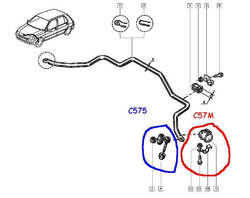

bon moi sur mon dialo ça me donne pas la meme chose suivant C575 (16s) et C57M (williams)
dialo qui deconne ou c est effectivement 2 different ?
paske la d apres dialo , 16S au bout de la barre y a un oeillet et la willi y a rien (un manchon caoutchouc)

Merci Patick, c' est exactement ce que je cherchais ;)
En fait la barre stab des 16 est vissé (un silent-bloc de chaque coté de la vis, donc 4 en tout), et celle de la willy est manchonnée (donc 2 slent-bloc en tout).
Merci bien.
Par contre, impossible d' avoir ceux-la en rigide pour la willy :? :(

cliofab a écrit :Par contre, impossible d' avoir ceux-la en rigide pour la willy :? :(
Ah bon ?
t'a demander chez RS ?
tu fait bien de soulever le pb parceque je voulais changer les miens.
j'avais trouver 2 marques : powerflex et polybush mais ni l'un ni l'autre ne propose de ref différente pour williams. :(
tiens moi au courant de te recherches...

Pareil, ni powerflex, ni polyrace pour moi :(
Pas encore demander à renaults sport, je te dirais :)
