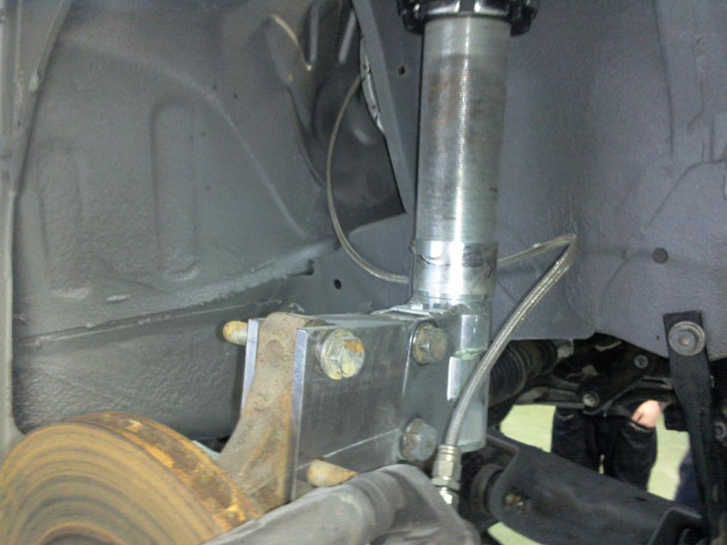

cedricfilhol
Messages : 25
Enregistré le : 30 avr. 2010, 13:38
Localisation : ales (30 gard)
Re: rmontage amortisseur av e ar de gt turbo sur clio
Message par cedricfilhol » 28 mai 2013, 13:30
oui maisje vais fabriquer des cales comme celle ci
http://img44.xooimage.com/files/1/e/a/p ... f6974f.jpg
et apres partant de la je peux faire ts les reglages que je veux
Message par Tot69 » 28 mai 2013, 13:37
ok
