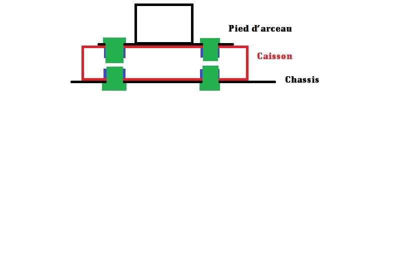

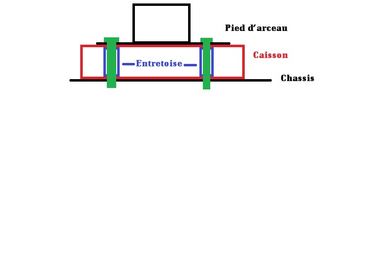

pour les caissons il ne faut absolument pas des boulons long, tu va déformer la caisse.
tu a deux solution,
1 - souder des boulons a l'envers des plaques coté arceau et coté caisse (ils seront dans le caisson), si tu assez de place.
2 - souder dans le caisson des entretoises avant de le refermer et a ce moment tu met des boulons long pas de risque de déformation.
Dans ton cas vu le peu de place, j'opterais pour les entretoises
et visserie résistance 8.8 mini, les boulons casto/pipin tu oublie :D
bon les schémas sont pas top mais fait en 5 min avec paint :D

D'accord oui je vois le truc. C'est déjà bien de se donner la peine de faire un schéma :) .
J'ai regardé le post à pelik, si je fait le même système en mettant les contre plaques en escalier en les soudan entre elle ça peut être pas mal ? Après dans tout les cas de figure, même pour les pieds d'ancrage à l'arrière jais fait les mêmes suport que lui. Il est assez difficile de faire prendre exactement la forme des contre plaque au chassis, et j'ai peur en serrant les boulons que le moindre espace plie légèrement mon châssis..
Je vais sûrement souder les boulons sur l'envers des contreplaque pour les pieds arrière. Mais du coups l'arrière sera tenu qu'au contre plaque soudé :?
Sinon pour les vis oui j'ai vu dans l'annexe J, elles étaient fournies avec l'arceau. Merci :yes:
"Je suis content de ma bagnole, peut-on appeler ça de l'auto-satisfaction ?"
Re: Arceau sparco 6pts clio 16s
Message par Bruno idt+ » 02 avr. 2014, 19:53
ou ce ne tiens qu'aux contres plaques mais c'est pas grave ca, puisque de l'autre coté la contre plaque tiens a la caisse.
