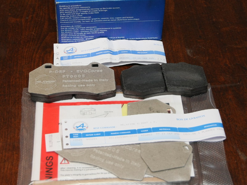

- Pour la Williams à "Papa" disque Brembo Max + DS2500 à l'avant, à l'arrière on laisse d'origine + liquide DOT 5.1
- Pour ma 3RS², après une journée à Spa où les freins ont bien morflés, je passe en RC6 à l'avant avec les disques Brembo d'origine (déjà bien dimensionnés ...) et je met des plaquettes d'origine pour tous les jours + purge au RBF600
Egalement pour la 3RS je met des plaquettes isolantes (Evo Corse pour Renault Sport) entre la plaquette RC6 (RLT03) et les pistons de frein, ça permet d'isoler les pistons, joints cache-poussière et durites de la température très élevée des RC6.
Savez-vous si ces plaquettes existent pour les 16S / Williams ???
Pedro Lito
Messages : 1585
Enregistré le : 06 déc. 2005, 18:31
Localisation : Avignon
Re: BESOIN D'AIDE !!! Freinage HS ...
Message par Pedro Lito » 20 mai 2011, 16:03
Régis 67 a écrit :Merci à tous pour votre aide :)
Donc voici nos config finales:
Comment ils font pour isoler thermiquement sur une si faible épaisseur ???
T'es sûr que ça marche ce truc ?
Régis 67
Messages : 16
Enregistré le : 25 mars 2011, 22:15
Localisation : 67
Message par Régis 67 » 20 mai 2011, 17:05
Pedro Lito a écrit : Comment ils font pour isoler thermiquement sur une si faible épaisseur ???
C'est certain que ça marche, un autre membre du forum RS-Concept les a testé en utilisation intensive sur circuit avec des RC6 et les freins sont beaucoup plus endurants et les étriers et autres joints sont protégés.
C'est aussi utilisé en compétition (Clio CUP et R3 Maxi il me semble) et vu le prix des trucs (200€ :shock: ) j'espère que c'est efficace ;)
Avantage quand même, il faut les changer tout les 4/5 changements de plaquettes, avec mes 5 sorties circuit par an j'en ait pour dix ans :lol:
