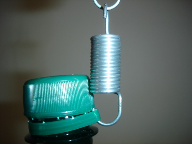

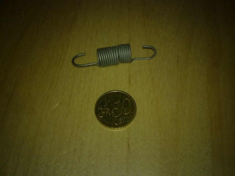

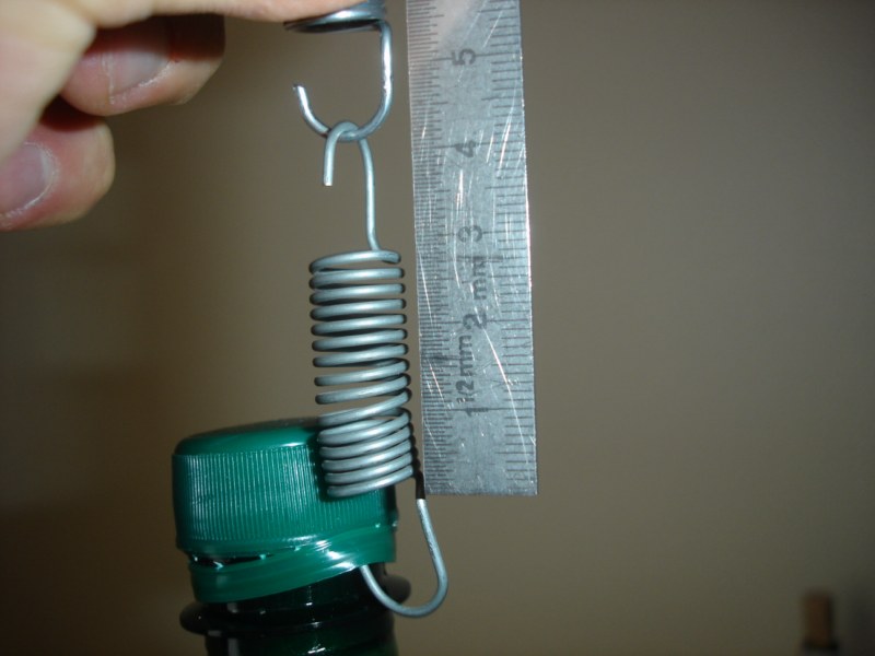

Je me suis donc penché sur ce système de rattrapage d'usure, et, dans mon cas, c'est le ressort situé sur la pédale qui me causait des problèmes :
Après 20 ans de bons et loyaux services, ce dernier était plastifié et avait largement perdu de sa raideur.
Résultat : il ne jouait plus son rôle et ne "bandait", permettez-moi l'expression, plus assez le câble d'embrayage lors du rattrapage de l'usure (phase de débrayage puis retour à la position embrayée).
On peut ici le voir sur un essai de traction à l'aide d'une masse de 1.25kg (oui une bouteille de Salvetat pleine :D ) :
L'ancien :
Le nouveau :
Comparaison des deux :

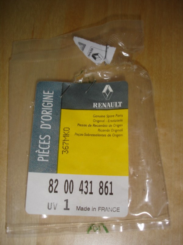

Chez Renault à Versailles ils n'avaient jamais mais jamais vendu ce ressort tout seul ! Le magasinier a essayé de me vendre la pédale en entier mais un petit coup de Dialogys à la maison et hop la référence qui va bien et qui a résolu mon problème pour moins de 10€ :
Made in France en plus ... enfin c'est ce qui est écrit.
