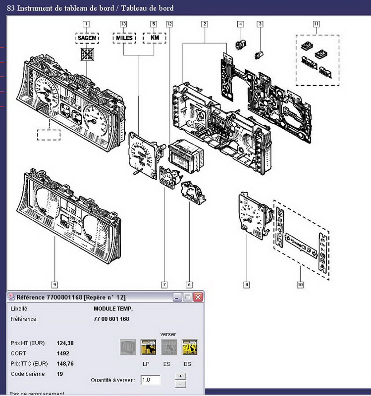

Bonjour a tous je suis de passage, je me permets car je prefere me renseigner au pres du bon dieu qu'a ces saints (renault),
Je voudrais avoir une petite precision, la clio williams avez ou pouvez t-elle avoir compteur avec ordinateur de bord soit de serie ou en option.
Car l'on vient de me dire que la williams n'en avait pas ??????
Sur dialogys j'ai une ref en sagem alors pourriez vous m'eclairer car j'ai un doute.

nn la williams n as pas d ordinateur de bord il est présent sur les 19 16s mais peut être adapter sur les clio

Le ref que tu dois avoir est pas celle de l'afficheur de température extérieure?
Sinon, sur 16S et williams, tu peu adapter l'ODB des 19 16s ou R21T.
Regarde ce topic: viewtopic.php?f=1&t=18579

Sagem ou pas, sur Clio la seul chose qu'on à, c'est un module de température extérieur.
Pour avoir l'ODB c'est un montage à faire soit même.
Voir lien donné plus haut.

ok, donc moi j'ai un ordinateur de bord de clio 16s car sur ma r19 il ne passe pas.
c'est dommage que je ne puisse pas verifier sur williams car il m'affiche conso , vitesse.... sur ma r19 sauf la partie niveau.
je pense que j'ai un compteur de williams avec un odb de clio 16s alors.

J'ai rien compris... mais pour info, clio 16s et clio williams ont le même compteur (seule la couleur changer), avec uniquement un le module de température extérieure, rien de plus.
