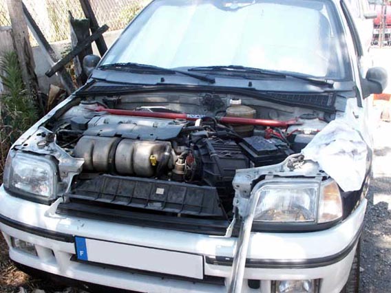

Réalisation : 1° Déposer le capot de la voiture avec la clef de 13 et une aide extérieure pour tenir le capot pendant la dépose.

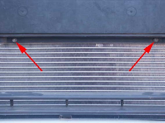

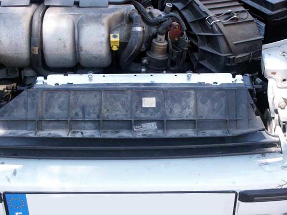

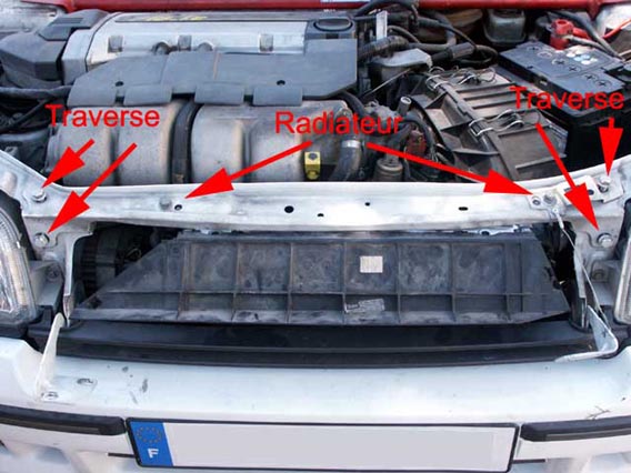

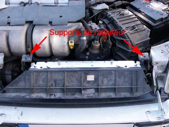

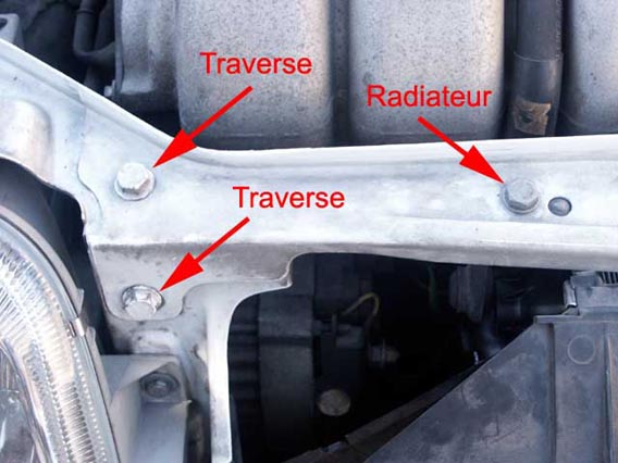

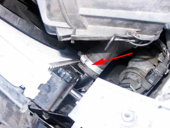

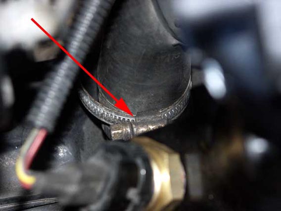

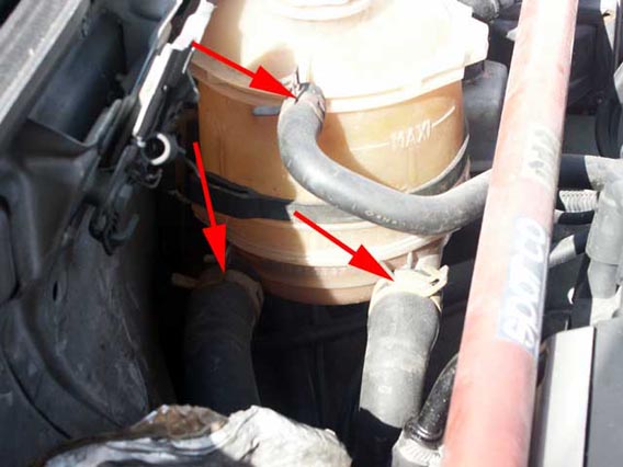

2° Déposer les 4 vis de maintient de la traverse, ainsi que les supports du radiateur qui sont vissés sur la traverse avec la clef de 13 en détail côté gauche en détail côté droit : 3° Retirer les supports du radiateur et faire attention à ne pas perdre le petit caoutchou : 4° Ouvrir le vase d'expension puis déposer la durite inférieure du radiateur - côté gauche - (attention aux écoulements d'eau sur le sol): 5° Une fois la vidange terminée, déposer la durite suppérieure du radiateur - côté droit -  6° Débrancher la prise de la sonde du radiateur - côté gauche -  7° Débrancher la prise du radiateur (attention aux mains, il faut tirer doucement le radiateur vers soit pour avoir un accès plus facile) 8° Ouvrir le cache en plastique devant le radiateur et déposer les deux vis de fixations à l'aide d'une clef de 7

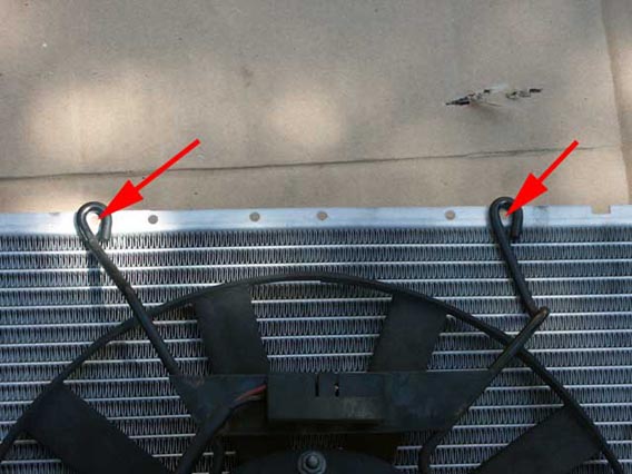

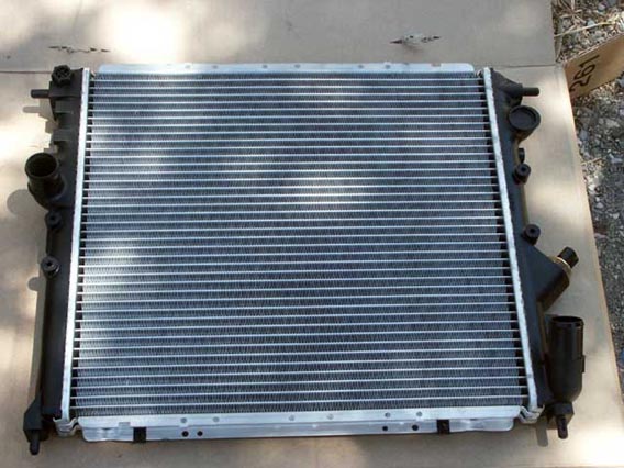

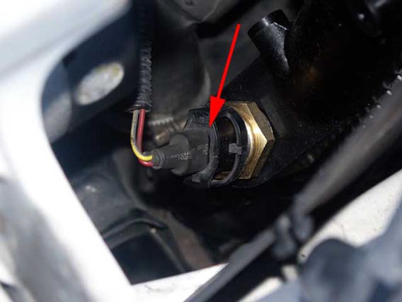

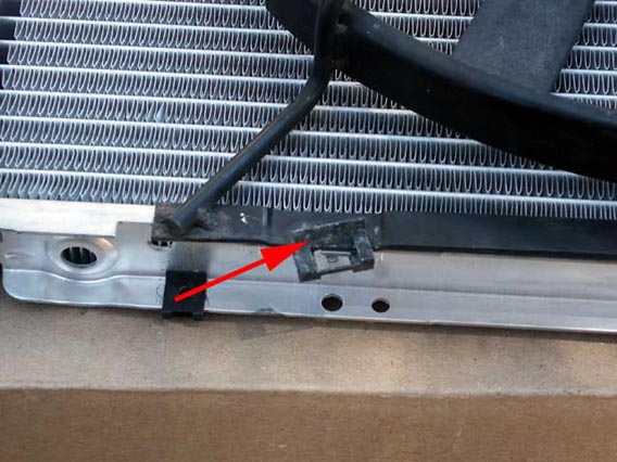

 9° Sortir le radiateur de la voiture, et le déposer soigneusement par terre (il est fragile !!). Récupérer les caoutchoux qui sont sous le radiateur et replacez-les sur le berceau de la voiture. 10° Déposer les agraphes qui maintiennent le ventilateur sur le radiateur (attention, elles se cassent facilement) 11°Déposer les vis de maintien suppérieur du ventilateur 12° Déposer le ventilateur du radiateur 13° Rincer le circuit de refroidissement, ainsi que le radiateur à l'eau claire. Vous pouvez débrancher les durites du vase d'expension, et inséré le tuyau d'eau dans celles-ci à tour de rôle pour rincer correctement le circuit
Procédez dans l'ordre inverse pour remonter le radiateur, puis ouvrez la vis de purge qui est située en haut du radiateur avant de remplir le circuit de liquide de refroidissement. QUand le liquide de refroidissement sort par celle-ci, fermez-la, puis pressez plusieurs fois la grosse durite qui vas du côté de la culasse au radiateur pour bien terminer la purge. Remplissez au max, démarrez en vérifiant qu'il n'y ai pas de fuites, puis laissez chauffer la voiture jusqu'à ce que le moto ventilateur se déclanche. Une fois celui-ci arrêté, coupé le contact, laissez refroidir puis complété le niveau de liquide de refroidissement si besoin est.
